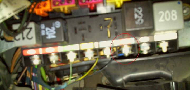

los tornillos como el que esta marcado es donde tienes que comprovar la tension. pones el contacto y con el polimetro compruevas la tension, despues pones la posicion de accesorios de la llave, que es cuando funciona el aire, y vuelves a comprovar la tension. uno de los tornillos que tenia tension con el contacto dejará de tenerla. volvemos girar la llave y uno de los tornillos que tenia tension con la posicion de accesorios tambien dejará de tener tension, ese es el lugar mas adecuado para conectar el cable que lo puedes hacer con una clavija como las que tiene en el resto de cables. no se si me explico muy bien pero es bastante facil de hacer y ademas hay buen acceso para pasar el cable hasta la radio. para cualquier duda aqui estamos S2
podeis sacar el cable de los reles que hay bebajo del volante. comprobando con un voltimetro la tension con las distintas posiciones de la llave
