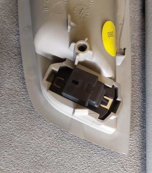

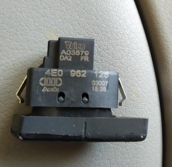

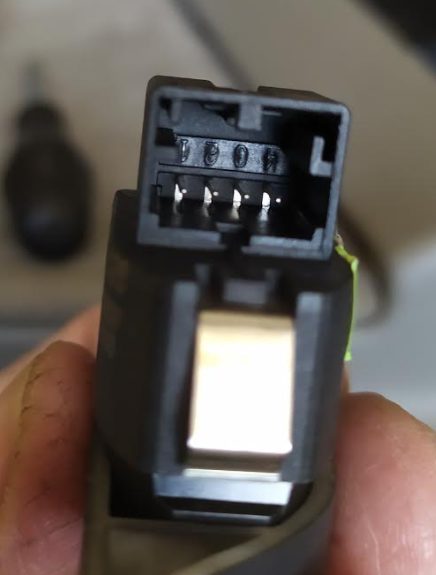

    Puerta Bloqueada
    No tiene nada que ver el microinterruptor con la alarma, cuando compre el coche, tuve que cambiar los de cada puerta delantera, porque no aparecía en el FIS las puertas cuanto estaban abiertas, ni tampoco las luces rojas o las blancas debajo de las puertas, sin embargo funcionaba la alarma porque bloqueaba las puertas, actualmente, tengo que cambiarlo en la cerradura trasera derecha, desde hace una semana, no se enciende las luces, sin embargo queda cerrada cuando hecho la alarma. La puerta está detectada en el fis…
  2. PAUL-A8
    Puerta Bloqueada
    ¿Exacto, pero ya funciona todo, menos lo de la alarma, no queda la puerta bloqueada y eso que la cerradura es nueva???
