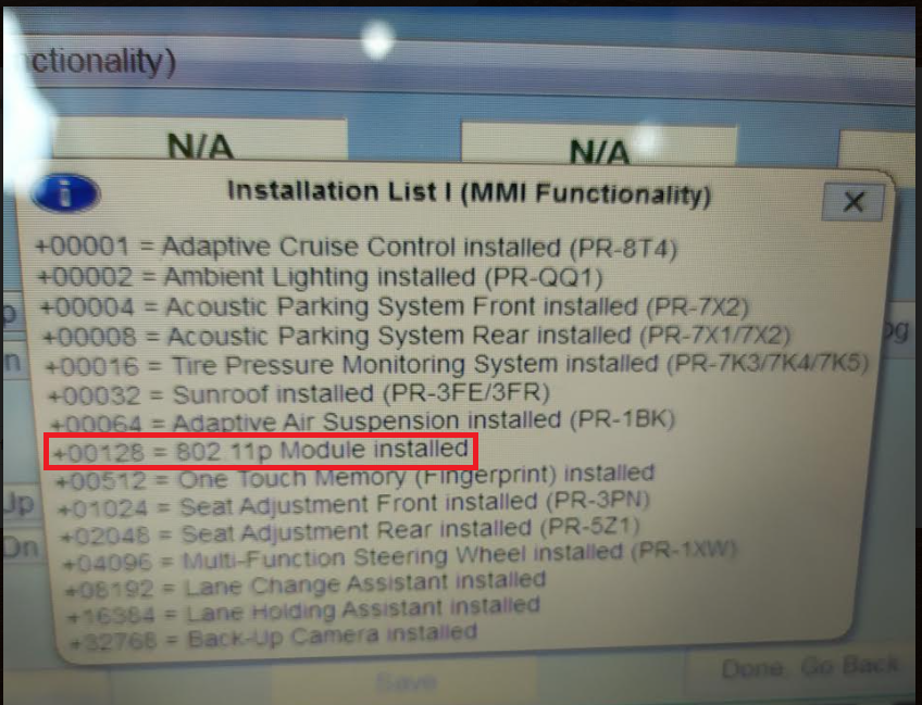

    Camara trasera y MMI 2g
    Este lo tengo puesto y en el MMI cuando se active los sensores aparece la imagen del coche con los sensores de delante y de detrás, lo que pide el compañero es que si tienes una "cámara" salga la imagen en el MMI, para eso necesita un módulo suplementario para que salga en el MMI
