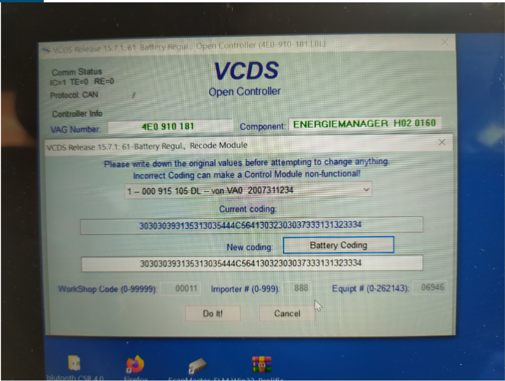

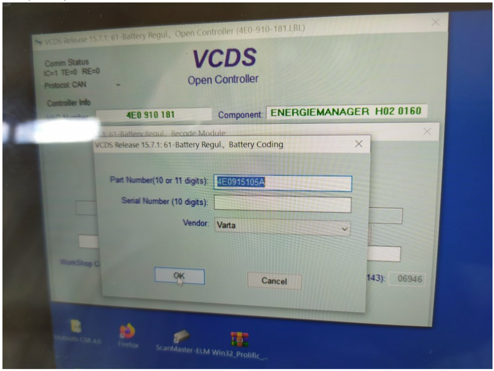

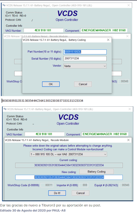

  17. NUEVA CODIF Reemplace la batería - codifique con VCDS para Audi - A6 4F Publicado en 9 de enero de 2017| Por Ranger-Joe | 2 comentarios (Última actualización: 25 de septiembre de 2019) Reemplazo / codificación de la batería Las siguientes instrucciones breves pero legibles requieren una batería de Audi o Varta. También es muy poco pecado utilizar otro fabricante andino. Pero eso no significa que no funcione. El enfoque es simplemente diferente. Lo que es igual para todos los fabricantes, la codificación se realiza con VCDS. Si no sabe qué es VCDS, primero debe buscar ayuda o tratar extensamente el tema. Porque aquí se pueden romper muchas cosas rápidamente en el vehículo. Como nadie quiere eso, me gustaría señalar una vez más que usa las instrucciones bajo su propio riesgo. No se acepta responsabilidad por daños. STG 61 - codificación de batería - 07 Codificación de bateríahttp://www.ross-tech.com/vcds/tour/screens/battery-coding.png ingrese el nuevo número de pieza (10 u 11 dígitos) vea la etiqueta ingrese el nuevo número de serie de la batería (10 dígitos) seleccione el nuevo fabricante de la batería http://www.ross-tech.com/vcds/tour/screens/battery-coding.png Codificación para un valor de ajuste Varta Silver 110 Ah : 000915105DL VA0 39020550B5 Aquí hay un segundo código BEM de la batería original 110Ah 000915105DL: 320727R0RO de kurtt Codificación para un valor de ajuste Varta Silver 95 Ah : 000915105DK VA0 300910A1UQ El tema también se discutió en detalle en varios foros, incluido el Foro Motor-Talk y el Foro de amigos A6. Entonces, si desea saber más al respecto o tiene más preguntas, lo mejor es buscar en los foros respectivos. Vincular todos los temas aquí iría más allá del alcance.

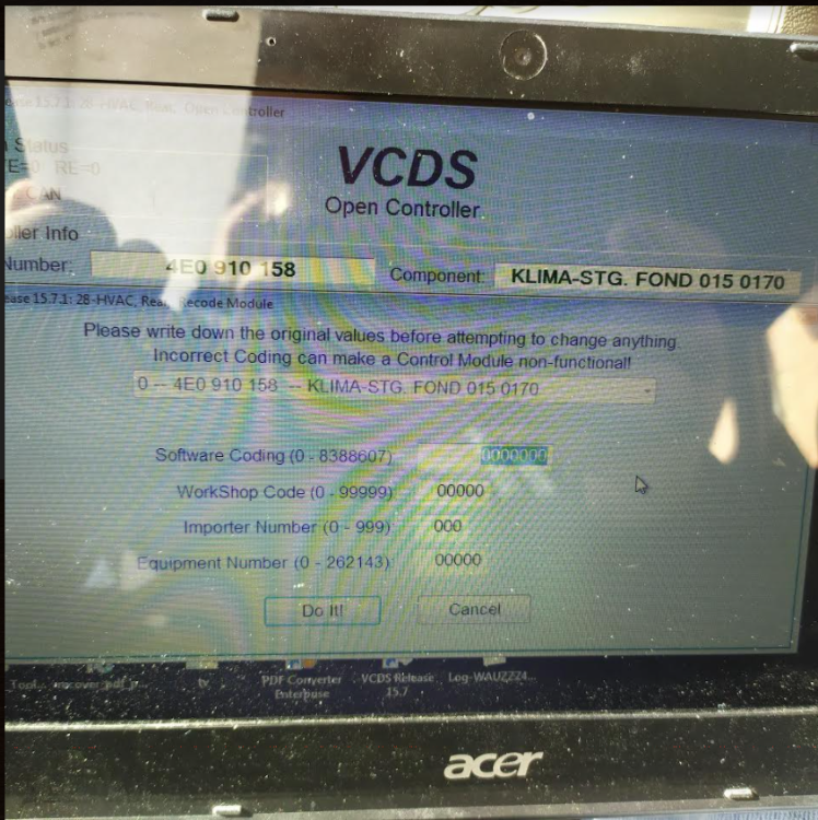

  19. Notas La ventilación de los asientos traseros solo se ofrece en combinación con los asientos traseros con calefacción. Si se desea codificar la unidad de visualización y control frontal Climatronic -J255- mediante la introducción directa del código numérico mediante la función "07 Unidad de control de códigos", se deben sumar los números de código de las distintas versiones y los 3 códigos. Ejemplo: Código "1", por ejemplo, "83" Código "2", "4096" Código "3" (vehículo sin Centralita Climatronic trasera -E265-) "0" Suma total de códigos "1", "2" y "3" = "4179". Se podría quitar los famosos 16 de esta suma?
