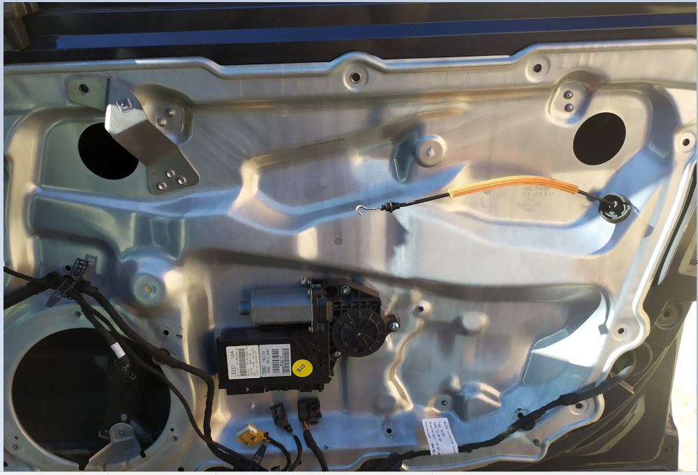

  4. Bueno, pues esta mañana he recibido los 2 interruptores de las cerraduras, y cambié primero la del pasajero, mañana toca la otra. Hay que cortar un poco los dos tetones, ya que el viejo hace entre eje, 10,6 mm y el nuevo 11 mm. y el cable es mucho más fino, se corta los cables y se sueldan. El cristal se aguanta con una ventosa
