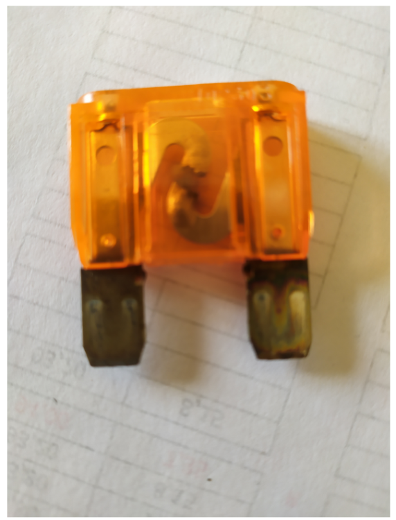

  1. ¿No tienes la lista de fusible, que te pasé?
  2. Es este el del A3 8P

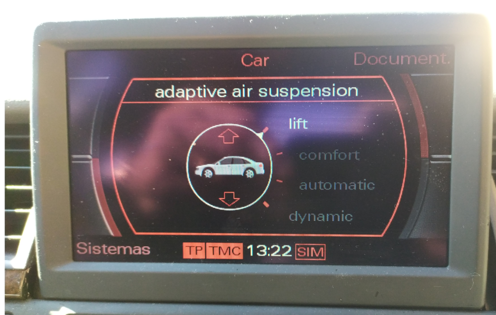

    Suspensión neumatica
    Pues no, ya te dije que donde paso a ITV son muy puñeteros, y cuando acabo de controlar todo el coche, en su ordenador, puso el modelo de coche, y el VIN, y salió todo lo que tenia el coche, me dijo que tenía un problema con la suspensión neumática, porque el coche estaba muy alto, y que tenía que cambiar los 4 neumáticos, porque tienen que tener el índice de velocidad Y, y los que tongo son V, claro que hasta que no se gasten, no los cambiare, tengo un año...
    Pues como dices, me dijo Jesús que va a costar encontrarlo, que necesita tiempo. No se lo que han hecho, pero esta mañana el coche estaba bajo delante, así que por la noche bajo solo. Luego lo pongo en marcha y se sube a tope, pero cuando lo pongo en posición baja, no baja?... Ya veremos
  22. PAUL-A8
    No... dicen que lo arreglaran, pero les faltan tiempo, es una cosa muy complicada y necesitan tiempo.....
  23. PAUL-A8
    Bueno pues esta mañana deje el coche a las 9 h 15 lo recogí a las 13 h 30, resultado IGUAL, no han encontrado nada, pensaban que el tubo de descompresión que va a la caja de válvulas estaba taponado, pero nada. Resultado, tengo que volver a llevar el coche y dejarles más tiempo... Un día o más para que encuentren lo que no va...
