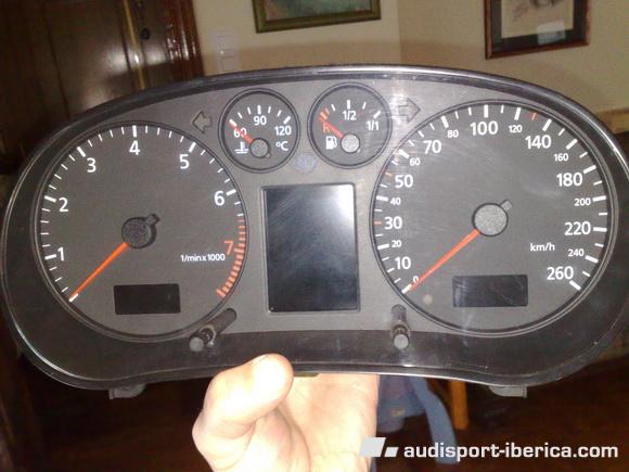

Ya lo tengo, es el que lleva el fis grande y en vez de reloj de agujas lleva otra pantalla digital...pero tengo que hacer un apaño por el tema del Can-Bus... Una fotillo de mi nuevo cuadro... Clavadito al mío, cuando hagas el brico, si no es molestia dime como lo has desmontado y montado, que me da un poquillo de miedo cargarme algo...... Cuenta con ello, será en breve :crying_anim: -

Ya lo tengo, es el que lleva el fis grande y en vez de reloj de agujas lleva otra pantalla digital...pero tengo que hacer un apaño por el tema del Can-Bus... Una fotillo de mi nuevo cuadro... -

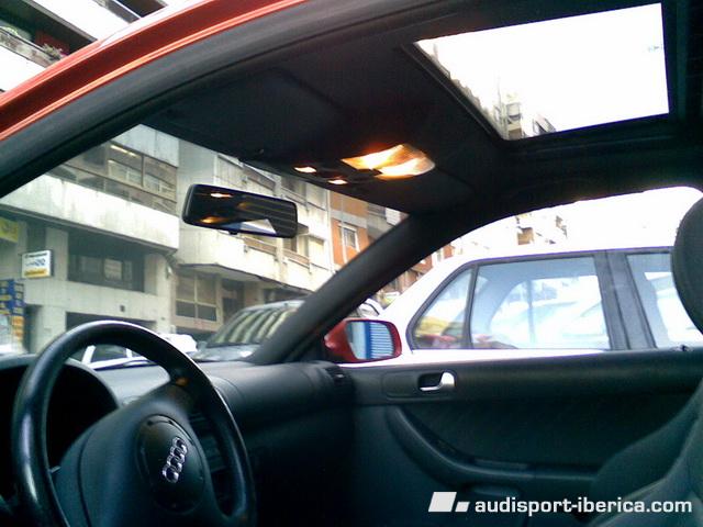

Otra mas del tapizado del techo negro. Si quieres ver las de antes de empezar dime y veras, era identico al tuyo antes . Un saludo. -

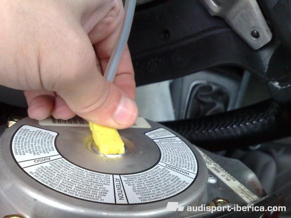

Una vez desconectado lo puedes retirar sin problema y trabajar con el volante normalmente. A mi me debieron cambiar el tornillo en alguna ocasion, el del volante, porque juraria que llevaba uno de torx grande. Una carraca y listo, sacar y centrar. Tiempo total de la operacion, 16 minutos xD -

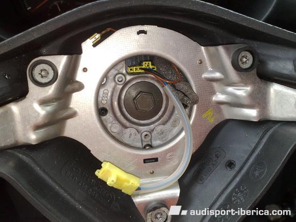

Importante, los tornillos no salen fuera del volante, quedan sujetos por el soporte del airbag, asi que no los intenteis sacar, cuando estan flojos se nota que se separa el airbag. Ahora hay que desconectar el airbag, con cuidado de no forzar el conector, levantar por el extremo alargado a la vez que se hace fuerza hacia fuera. -

Terminada esta operacion, giramos el volante y dejamos este centrado, para que no se nos venga el airbag encima y poder trabajar bien con el para desconectarlo. Una vez quitados los tornillos y centrado queda así. -

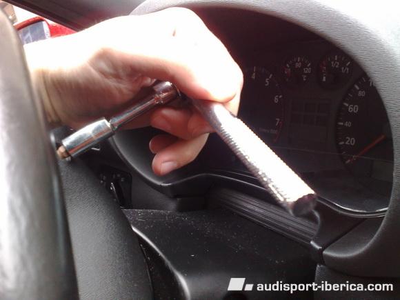

Con una carraca pequeñita se hace muy facilmente. Despues, una vez aflojado, giramos el volante en el otro sentido para acceder al otro tornillo y aflojamos. -

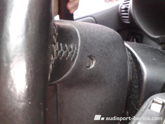

Despues dejamos el brazo del volante girado hacia arriba, para que quede encima del cuadro y acceder al tornillo trasero de este. Recordar que el volante de 3 palos lleva solo 2 tornillos para sujetar el airbag y son de torx. -

Hola, a peticion del amogo Montor, os cuelgo este Brico para desmontar el airbag del conductor de un volante de 3 palos realizado por mi mismo hace 20 minutos. Creo que es muy util para aquellos que como Montor querais centrar vuestro volante. Espero que os sea de utilidad, un saludo a todos. Lo primero, con la regulacion del volante, lo bajamos de todo y lo separamos hacia fuera de todo ( hacia nosotros sentados claro )
