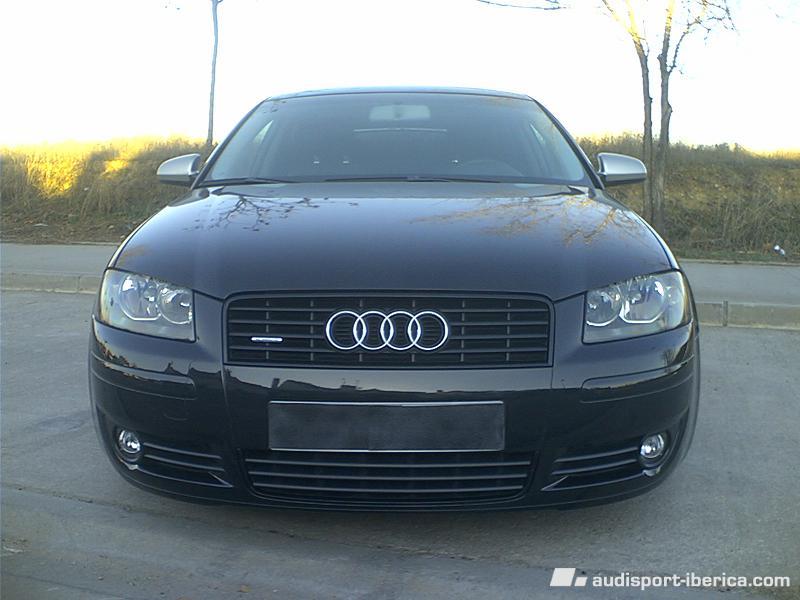

tunera parrilla original a3 del 2004
todopoder responde a Jayse de discusión en Audi A3 8P (2003-2012)
Otra cosa que no he dicho es referente al barniz, el del norauto es una porquería, porque aunque he conseguido que no se salte la pintura que no es poco, este barniz no proteje nada pero nada es una capa muy fina, digo esto, hace tiempo pinté de color aluminio los retrovisores, vamos los que aparecen en la foto, que por cierto me los hicieron trocitos algun capullo, vamossss mejor no acordarme, no por el dinero sino por el trabajo que me dieron para pintarlos, pero bueno no es el caso, me refiero a estos, el barniz protector que llevaban era de carrocería, lo compré pues en un almacen que venden pinturas para coches, y les pedí un barniz protector bicapa, pues la capa que hizo en los retrovisores fue muy gruesa y estoy seguro que si ese barniz se le da a los marcos ya se conseguiría lo esperado, ni una marca. Hoy por hoy tengo que aplicar este ultimo barniz porque aunque en la foto no se aprecia tiene alguna maquita de las chinillas que han golpeado, pero claro que no tiene nada que ver como antes de quitar el cromado, esto apenas se nota y se podría incluso tirar así pero lo quiero los mas perfecto posible. Ya digo que la solucion es quitar el cromado para pintarlo y despues un barniz protector bicapa de especial de carrocería. Espero la informacion haya servido, es laborioso pero todo es ponerse animaros. Chao -
Hola de nuevo, si es cierto que alomejor en un coche negro queda algo mejor esto de pintar la rejilla doble de negro porque en otros colores seguiría notándose el doble marco al dividirse con el color de la carroceria, pero alomejor diciendole a un taller de chapa y pintura, que pintara de negro la zona que falta por rellenar no quedaría mal yo pienso, claro que la gente al aparcar donde primero toca sería en esa zona, saltando la pintura, no se que decir. De todas maneras en un gris lava que dices que tienes aunque se note un poco el color entre las dos rejillas del gris lava, yo creo que quedaría cojonudo, porque es un gris oscuro y el contraste de los dos colores oscuros del negro y gris de las dos rejillas pienso que quedaría muy bien, aunque fuese doble rejilla, se trata de quitar los marcos cromados nada mas, que quede en negro y sobre todo el de abajo que parece que está hecho a medias con la terminación que tiene. (es mi manera de verlo). En mi caso la verdad que hasta que he descubierto la mejor manera para que no se salte la pintura me ha costado mas de una vez desmontar el paragolpes delantero, porque resulta que en un primer momento, esto lo digo para el que se aventure hacerlo, que NO pinteis sobre el cromado, porque a los pocos días se saltará a consecuencia de las chinitas que golpean cuando circulas, viéndose muchos puntitos cromados sobre el marco, quedando chapucero. yo no me complique la vida con la pintura, con sprays del norauto lo hice, primero imprimación de pláticos, pintura negra y barniz. Lo siguiente que hice fue esto: Demontar el paragolpes, una vez que tienes suelto el paragolpes, soltar por dentro la calandra superior y la inferior y después soltar el marco de la rejilla(calandra), con muchiiiiiiiiiisimo cuidado porque todo se suelta a través de patillas, y se parten con nada, tienes muchas alrededor de todo el marco, pero fijo que alguna se os parte, pero mientras no sean todas seguidas podrá sujetarse otra vez. Acontinuación yo lo hice de esta manera que seguramente habrá otras pero la verdad tarde mucho al QUITAR el cromado con ayuda de una dremel, dando pasadas muchas veces con cuidado, se trata de ir raspando para quitar el cromado, a medida que das pasadas sobre el cromado ves como aparece una especie de lamina de cobre, y luego con ayude un cuchillo, levantas esa lámina y aparecería la fibra, luego con lijas de agua eliminaría los pequenos desperfectos ocasionados por la dremel y el cuchillo dejándolo lo mas liso posible. De esta manera yo he conseguido no tener problemas de que se salte la pintura. Se trata de dejarlo en el color de la fibra o plástico o del material que esté hecho el marco, vamos como cualquier paragolpes antes de darle la imprimacion para posteriormente pintarlo. Pongo una foto para que veais como tiene que quedar en el color de la fibra -

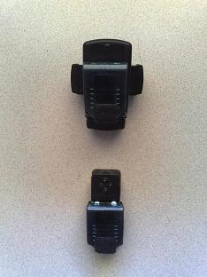

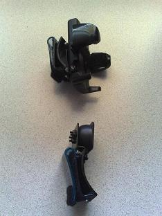

Idea de soporte para el famoso gadchet, espero os guste
todopoder responde a todopoder de discusión en Audi A3 8P (2003-2012)
Me alegro que te guste, si claro que la pieza metálica mola verla sola y será la mayoría de las veces, pero cuando uses el navegador, colocas la pinza y luego cuando dejes de usarlo, tiras de ella y la quitas viéndose la pletina y lo que es mejor, evitas que te den un gope al cristal y busquen si está el navegador por ahí. Hice otro soporte parecido con el mismo sistema para el móvil, para la parte del gadchet que se prolonga hacia a la izuqierda, y llevo los dos colocados a la vez el tomtom y el móvil, pero a veces pienso que como tenga la mala suerte de tener un golpe fuerte van a salir disparados los dos cacharrros como proyectiles, bueno toquemos madera. Os pongo fotos del soporte que hice para el móvil, en un principio coloqué uno nokia muy guapo pero lo veía mucho mazacote, claro que estaba muy chulo con la combinacion de color negro y aluminio, asi que he puesto al final uno universal mas corriente, pero mas discreto, y mas barato, no lo veo muy mal. Ya pondré fotos desde el interior del coche con los dos aparatos sujetos porque en este momento no puedo al tener el coche en el taller por un golpe lateral que me dieron, que por cierto tengo unas ganas que me lo den ya que no veais, van para 12 días que estoy sin el, y con el añadido vortex trasero en casa esperando a montarlo, bueno pero esto es otro tema. Un saludo ahí van las fotos. -
Buenas, yo paso de rollos con las tiritas cromaditas, para mi lo mejor para un coche negro con la doble marco es esto que os voy a poner, me gusta mas que los nuevos frontales con tanto cromado. (es mi opinión personal, que nadie se ofenda y cada uno que haga lo que le guste, y si si le doy alguna idea alguien pues mejor que mejor). -

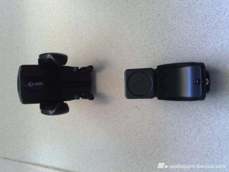

Gracias lo tendré en cuenta. Tampoco he mirado los tipos que hay de conectores aunque si pones un trocito de cinta aislante entre las dos patillas de positivo y negativo podría valer incluso un jack de estos..., no crees? Ya miraré por ahi que tipos hay y ahora que viene el buen tiempo me lio con ello, y a desmontar medio coche otra vez, porque aparte lo tengo con bastantes lucecitas de leds en los reposapies delantero y trasero en los huecos de las puertas, en el techo, en el hueco que hay debajo del climatizador... bufff y no veas, tuve que desmontar medio coche porque no me gusta que se vean cables claro y ahora otra vez con el tema este del gps, pero bueno así me entretengo. Un saludo
