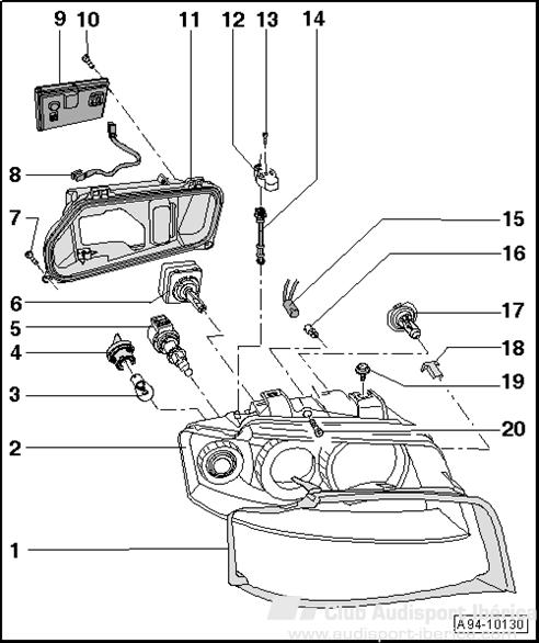

  14. SOLUCIONADO.. finalmente Andresttitto, tenia razón. La pieza que necesitaba era la que el me decia. Despues de indagar en algún que otro Concesionario Audi, hemos llegado a la conclusión de que aunque no se parece en nada según a la imagen que aparece en el ETKA si es la referencia que corresponde. Esta tarde me ha llegado, 15.60 euros y de nuevo el faro nuevo.. He secado el faro con aire caliente y la he colocado y ahora a esperar.. ya veremos mañana si sigue empañandose. esperemos que quede solucionado.. Andresttitto gracias por tu atención.
  15. Andresttitto, finalmente he preguntado en Audi y me dicen que no existe este recambio. En el ETKA no aparece. He estado mirando en el ELSA y he encontrado esto que adjunto pero, no me ayuda mucho.En esta ilustración la denomina "Tapa de la carcasa" la numero 11, pero no me dice si tiene recambio, por lo menos yo no se buscarlo. Necesitooo la pieza nº 11 "Tapa de la carcasa" por favor AYUDAAAA por favor...
  16. Gracias andresttitto, no se si será, pues no se parece mucho, pero mañana pregunto en audi. Muchas gracias por tu ayuda, saludos. PD ésta tarde por telefono he preguntado en audi y me han dicho que tenia que comprar con balastro incluido, es decir +- 350 euros. (La pieza 2B)
  17. Hola, por favor pido ayuda a los que puedan prestarmela. Desde hace tiempo que tengo siempre empañado el faro izdo. Lo he sacado y revisado varias veces y supuestamente lo dejo sellado por donde creo que puede entrar el agua y nada siempre igual. Empañado. Hoy por fin creo que he encontrado el problema. La tapa trasera del faro, es decir la tapa que es necesario quitar para poder cambiar la bombilla, está reventada por los 6 puntos que va atornilla a la unidad de control de la lampara de xenon (creo que se le llama tambien "balasto" bueno.. o algo parecido. Bien pues ésta tapa hace de cierre hermetico para que no entre agua, ademas de los 6 puntos donde van los tornillos, esta cascada por la mitad por lo que por mucho que la silicono cuando amarro el faro creo que al apretar el tornillo trasero del faro (el que no es necesario soltar para sacar el faro) vuelve a abrirse por lo que no me queda mas remedio que, comprar esta pieza de plastico nueva. La ayuda que necesito es para saber si se vende suelta o tengo que comprar con unidad de control de lamapara xenon (+-350 euros). Por cierto es un A4 avant B6 2004 bixenon. saludos y gracias a todos

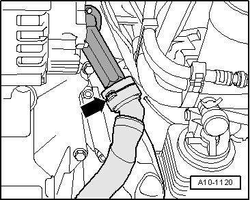

  23. Bueno.. finalmente clik para un lado. klik para el otro y al mismo tiempo tirando "pafuera" ha salido. Es posible que esté escrito en algun otro post, pero bueno, yo dejo tambien aquí "pasiacaso". Ésta ha sido la primera vez, y se nota. De todas formas tengo que reconocer que antes disfrutaba mas, haciendo reparaciones en los coches. Me estoy haciendo mayor.. bueno o sera que soy mayor.. Si lo tuviera que hacer de nuevo, pues creo que me llevaria algo menos de una hora y por supuesto estoy seguro que disfrutaria mucho mas. Para los que lo vayan a intentar les recomiendo una llave allen del 5, mas bien corta o incluso cortada por su lado mas largo, y un tubito para hacer palanca, ademas de 1 litro de liquido refrigerante G12 (esto es mas o menos lo que se me ha derramado a mi). Ah que no se olvide el termostato nuevo y el anillo junta. Lo he comprado en Audi por 35,28€.(referencia 038121119B anillo jun. y 044121113 termostato) y el mio es avant 1.9 del 2004. saludos
  24. Ayudaaaaa!!!!! Gracias Tolo por tu respuesta. Estoy ahora mismo en ello. He sacado el clip que dices y ahora... no se seguir pues no consigo separar la pieza. Alguien me puede decir, si hay que tirar hacia fuera, girar en algun sentido.... pues tengo dudas si puedo romperse. Si no tengo alguna respuesta, colocare de nuevo el clip y a esperar.. ayudaaa!!!!
  25. Hola a todos. Prometo que he usado el buscador pero no he podido encontrar ningun brico que explique como cambiar el termostato del avant A4-2004. Lo tengo ya comprado (el termostato) y tengo tambien la instrucciones del Elsa. Ahora me gustaria si alguien lo ha cambiado alguna vez me aconsejara como hacer para no perder mucho liquido refrigerante, y en su caso cuanto liquido necesitare reponer. Por otra parte, según las instrucciones del Elsa en la segunda foto dice: "desmontar el tubo del liquido refrigerante del manguito de empalme del termostato" y lo indica con una flecha. Pues bien sabe alguien como se suelta esa pieza, es decir, tiene alguna abrazadera o algo parecido? Por mas que lo he mirado no veo como se suelta. Puede ayudarme alguien? Inserto la foto del elsa para indicar la pieza a soltar.
