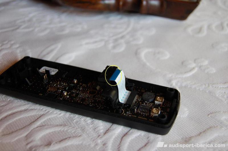

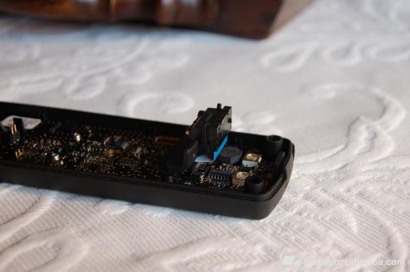

  1. Aupa a todos, No se lo que ha pasado pero se ha perdido el texto por lo que vuelvo a editar. Bien.. visto que no contesta nadie a mi llamada de ayuda, me he armado de valor y de un pequeño destornillador thor?? de medida 6x50. He abierto el adaptador o consola del telefono y tras realizar diversas pruebas he detectado que el problema estaba en una mala conexion. Concretamente la lengueta de plastico de color azul, que identifico en amarillo en la foto que acompaño. Ésta lengueta entra y sale deslizando en la pieza de color negro y multiconexiona. Pues bien he limpiado y conexionado de nuevo y a correr. Vuelvo a tener cargador de bateria en el telefono. Por si le sirve a alguien dejo aqui testimonio. saludos

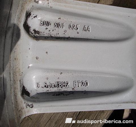

  3. A ver si me ayuda alguien. Si tengo montadas 225 40/18 en estas llantas que acompaño en la foto. Voy dentro de lo permitido?
  4. Hola, el mio es B6 y tiene ET20. He pasado 2 ITV y nunca me han comentado nada.

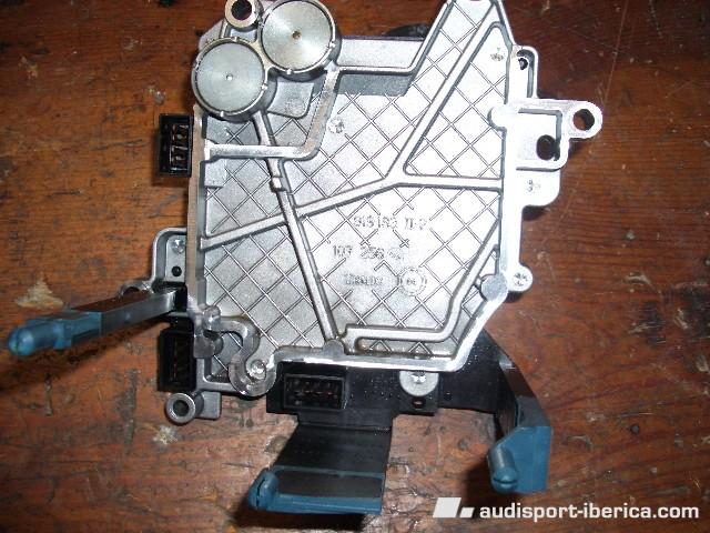

  6. Hola !!! Madelgado : al mio le cambiaron hace dos años la centralita de la caja de cambios. Los sintomas eran parecidos a los del compañero Levis. La broma salio por 1200 euros. Desde entonces no ha vuelto a dar problemas. Conservo esta centralita que supuestamente esta averiada. ¿Es posible recuperarla o descubrir donde tien el fallo? acompaño foto de la pieza. saludos.

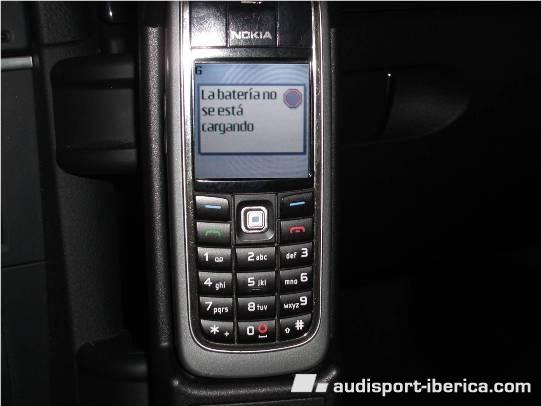

  7. [ ttachment=196407:MensajeBateria.jpg]Hola, A ver si alguien me puede ayudar Tengo un problema con la cuna del teléfono. No me carga la batería. Hasta ahora no ha tenido nunca problemas y es una gozada, pues te olvidas del cargador original y el movil siempre esta cargado. De un tiempo a esta parte, ha empezado con ese mensaje que acompaño en foto. Y no carga aunque esté bajo. Alguna vez cuando lo coloco en la "cuna" empieza a cargar, pero a cambio me sale un mensaje en el teléfono : "accesorio no permitido". El tema es que todo funciona correctamente, es decir puedo comunicar, recibir llamadas, leer agenda en el fis, en fin.. todo OK, excepto que no carga batería. Parece como si no reconociese el aparato. He probado tambien con otro teléfono Nokia 6021 y nada. Saludos.

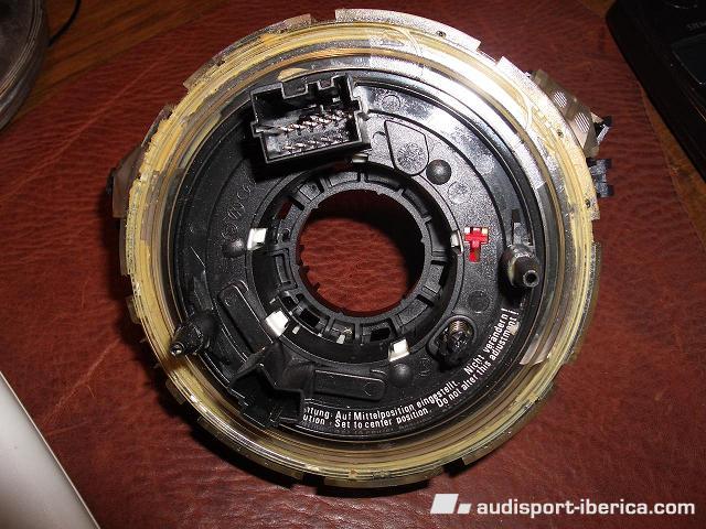

  8. Hola a todos, este anillo referencia 8E0 953 541 E. Corresponde a un A4 Avant volante multifunción del año 2004. A ver si consigo insertar la foto. Es la primera vez y no sé si saldrá
