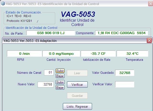

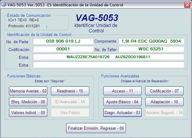

Hola a todos, he leído todo el post pero todavía tengo algunas dudas por lo que os pido ayuda (soy un poco torpe para esto) He conectado el vag y hasta ahí bien. Luego me voy a motor y en la pantalla siguiente tecleo "acceso 11" ya que el otro botón que dice "acceso de seguridad 16" no puedo clicarlo ya que esta en gris y no está activo. Luego de clicar "Accesso-11" pe aparece la pantalla en la que tengo que poner los numeros de qacceso de seguridad y le meto 12233. Después regreso atrás y clico en "adaptación 10" y me aparece la siguiente pantalla: y cuando le cambio a canal 01 se queda la pantalla que vemos. La pregunta es ¿donde le tengo que meter el valor 50 que hablamos en el post? ya que indicais que por defecto tiene 0 pero yo no lo veo. Estoy en alguna pagina que no corresponde? a ver si me podéis ayudar, espero impaciente Gracias

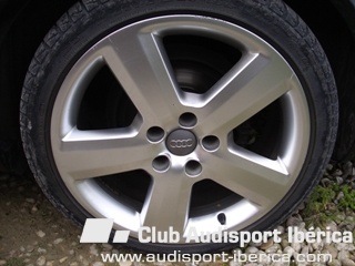

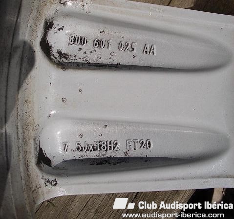

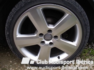

Hola, respondiendo a Tanakayasuri que por privado me pregunta la referencia de mis llantas que son originales Audi : -
Llantas 18 et20 y 7,5" alguien las lleva en un avant?
josganc responde a JORGEDRD de discusión en Audi A4 B6/B7 (2002-2008)
hola Jorgedrd, yo llevo 225 40 18 et 20 y 7,5 como las tuyas y me suele rozar las delanteras cuando paso rápido por los badenes. El truco está en ir despacio que para eso están puestos. -

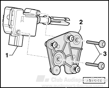

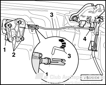

Hola a todos, tengo un Avant A4 B6 del año 2004 y es la segunda vez que me dejo olvidado el techo solar abierto. En esta ocasión he tenido mala suerte y se me ha mojado bastante, pues ha llovido parte de la noche. Sabe alguien si es posible ponerle el mismo sistema de aviso que tienen las luces, es decir que al sacar la llave de contacto, tanto si están encendidas las luces o si estuviera el techo abierto que sonara el aviso acustico, o en su caso si es posible ponerle para que se cierre automaticamente al de un tiempo determinado. gracias y saludos para todos
Hola Pima2, he tenido el mismo problema que describes y lo he solucionado moviendo la posición del motorcillo, es decir atrasandolo unos milimetros de su posición para que de esa forma tirara mas de la varilla de accionamiento. El motorcillo tiene un pequeño recorrido de posición para su ajustaje. Te adjunto un par de imagenes para que veas. En la primera imagen puedes ver los tres tornillos thor que tienes que aflojar, para deslizar unos milimetros el motorcillo hacia la izda y de esa forma, tiene mas recorrido la varilla de accionamiento. Lo que si te aseguro, es que si hace ruido el motor esta OK. lo unico que necesita es ajustar la posición. saludos
