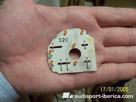

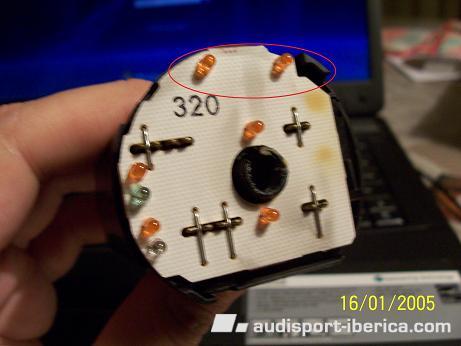

Exacto Fermo!!! Así ha salido la piececita. Tirando del plastico hacia fuera se ha soltado de la mordaza y ha quedado asi: Mañana me acerco a una tienda de electronica para que me miren el estado de esos dos leds..aunque me imagino que solo habrá que cambiar un de ellas como han dicho por el foro(por ir de serie suele fallar la de la izda)... mañana con suerte tendré la solución a este problema y os lo posteo a todos... Muchas gracias por tu ayuda!!!!! Emilio -

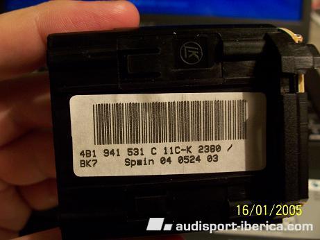

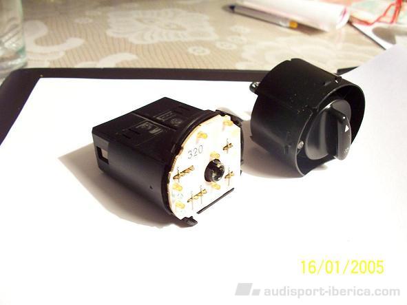

Estoy atascado...tengo el mando de las luces tal y como véis en las fotos: Como desmonto totalmente la pieza de la izquierda que es donde estan los leds?? -

Ya lo tengo desmontado. Al final he desconectado todo, tanto la regulación de altura de faros y el de intensidad del salpicadero, como el de las luces. Y me he queddado más agusto!!!jajajajaja.... Mañana lunes me intentaré hacer con los leds (a ver si en este pueblo puedo conseguirlos....) y se los acerco a un amigo de mi hermano que sabe soldar bien( yo no me fio de mis manos para soldar con ese soldador del chino...)... Os prometo fotos! -

Eso había pensado yo........................jajajajajaja...es broma...lo decía porque como no se como suelda la gente cosas así... pero vamos..que siendo así...( hoy sabado no abrio la tienda para comprar los leds...cachis...) -
