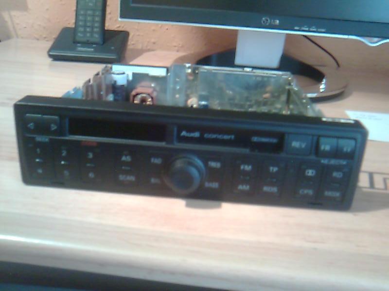

El problema que tengo yo es que no se enciende, no da señales de vida :crying_anim: y he detectado que un cristal de cuarzo no oscila. Todo lo que es la parte de fuente de alimentación está correcta, ya que he medido las tensiones y le llegan a todos los componentes de la misma. Sobre el tema del volumen, por lo que me he podido informar, la solución está en aplicar una fuente de calor al microcontrolador (por eso en verano va mal y en invierno va bien). Cuándo se enfría se vuelve loco y hace que la regulación del volumen se vuelva loca. Para aplicar la fuente de calor basta con conectar una lámpara de 12V enfocada hacia el microcontrolador. Hace poco vi un post de como conectar la lámpara y de donde sacar la alimentación para la misma. Buscaré para rescatarlo Saludos -

Perfecto entonces! Ahora solo me queda acabar de repararla (le falla un oscilador que ya he pedido a EEUU, puesto que por aquí me va a ser prácticamente imposible encontrarlo...y hasta mediados de septiembre no lo tendré...). Sabes donde me puedo hacer con un audiolink? Muchisimas gracias por aclararme la duda Saludos! -

Hola a todos Hace unos dias que estoy reparando la Concert I que llevaba mi TT, ya que de un dia para otro dejó de funcionar. Pues bien, ya que estoy puesto y la tengo desmontada, me gustaría saber si puedo conectar un audio link a la radio, si es compatible y como se haría la conexión. Mi idea es quitar el módulo del casete y ubicar en el hueco que queda el audio link. Os parece buena idea? Si alguien lo ha echo le agredecería mucho que me exlpicase el proceso. Saludos!
