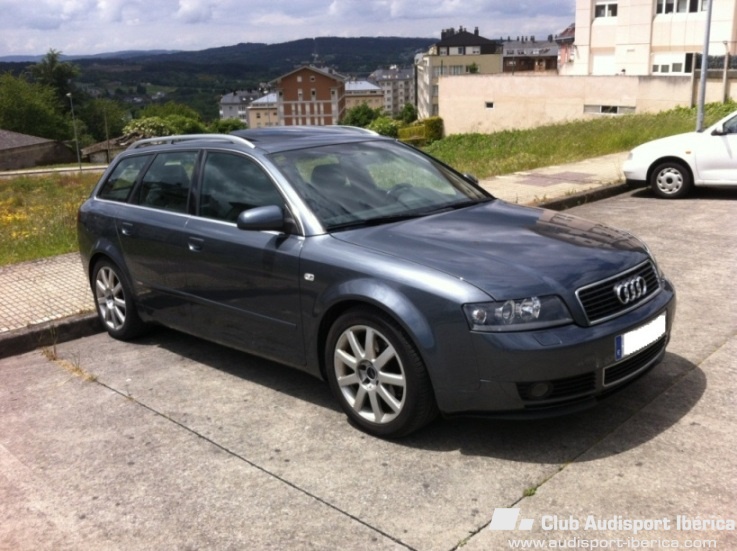

Hola a todos. al final compré estas llantas (no había puesto fotos) en 8,5x19 et 43, Con neumáticos 255/35/19. es sline y no roza prácticamente nada, de nada (sólo noto con 5 personas y maletero lleno en badenes “profundos” un ligero toque de nada detrás, sólo toque no roce, de hecho después de 30 mil km. Ni se marcó el guardapolvos -

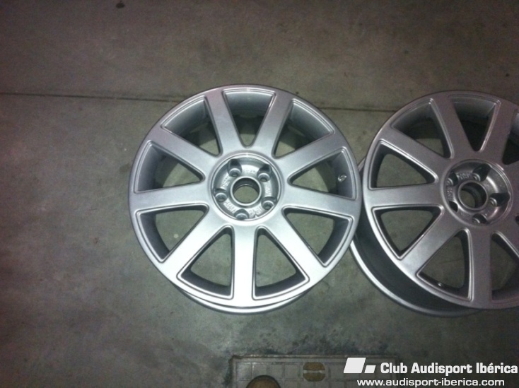

Hola a todos, hace tiempo que no aparezco por aqui... Tengo un A4 B6 Avant sline, este para ser más concreto: Actualmente tengo una llantas 8x18 (originales de A6) ET43 con diseño old rsr4 neumáticos 235/40/18. Las llantas me gustan pero me gustaba dar otro toque al coche, me encantan las bbs speedline desmontables en dos piezas.como las que adjunto. El problema es que medida poner dudo entre: - 1) 7,5x18 et 54:de audi A3, lo cual para que no me queden metidas en la carrocería, montaría separador de 20 mm. Y me quedaría con un ET de 34, justo en el limite para evitar roces, aunque un día me diese por montar eibach prokit y bilstein b6, montadas con el neumático actual (235/40/17). - 2) 8,5x19 et 43 de Audi A6 para montar (235/35/19) Pros y contras de una y otra: - La de la de 18. Ventajas Medida menos exagerada, llanta más protegida ante roces contra bordillos (odio tener las llantas mal), por tener menos ancho (más goma protegiendo el aro exterior de la llanta), mayor variedad de neumáticos (235/40/18) al ser una medida menos radical. Contras Necesidad de utilizar si, o si separadores, lo que no acaba de convencerme - La de la de 19. Ventajas Medida más radical, no necesidad de separadores, estética agresiva... Contras Llanta menos protegida ante roces contra bordillos (odio tener las llantas mal), por tener 1” más ancho e ir la goma más estirada, esto es menos goma protegiendo el aro exterior de la llanta manor variedad de neumáticos y más cara (235/35/19). No se que buscar, incluso me planteé en homologar otra medida en 19 más ancha para proteger la llanta, aunque un poco me echa para atrás, más consumo, perder prestaciones... Que haríais vosotros??? En breve voy a poner neumáticos de invierno (205/5516), tengo de plazo hasta después del invierno. Gracias.
