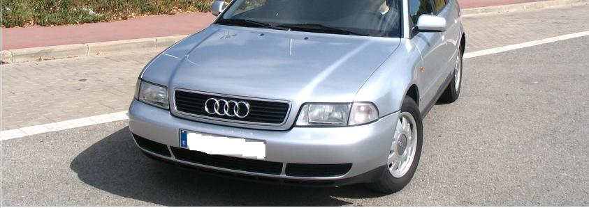

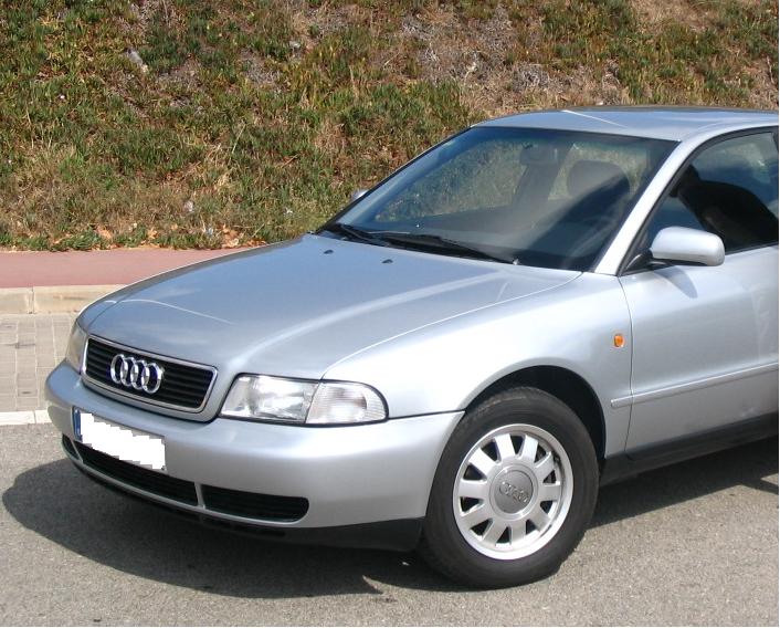

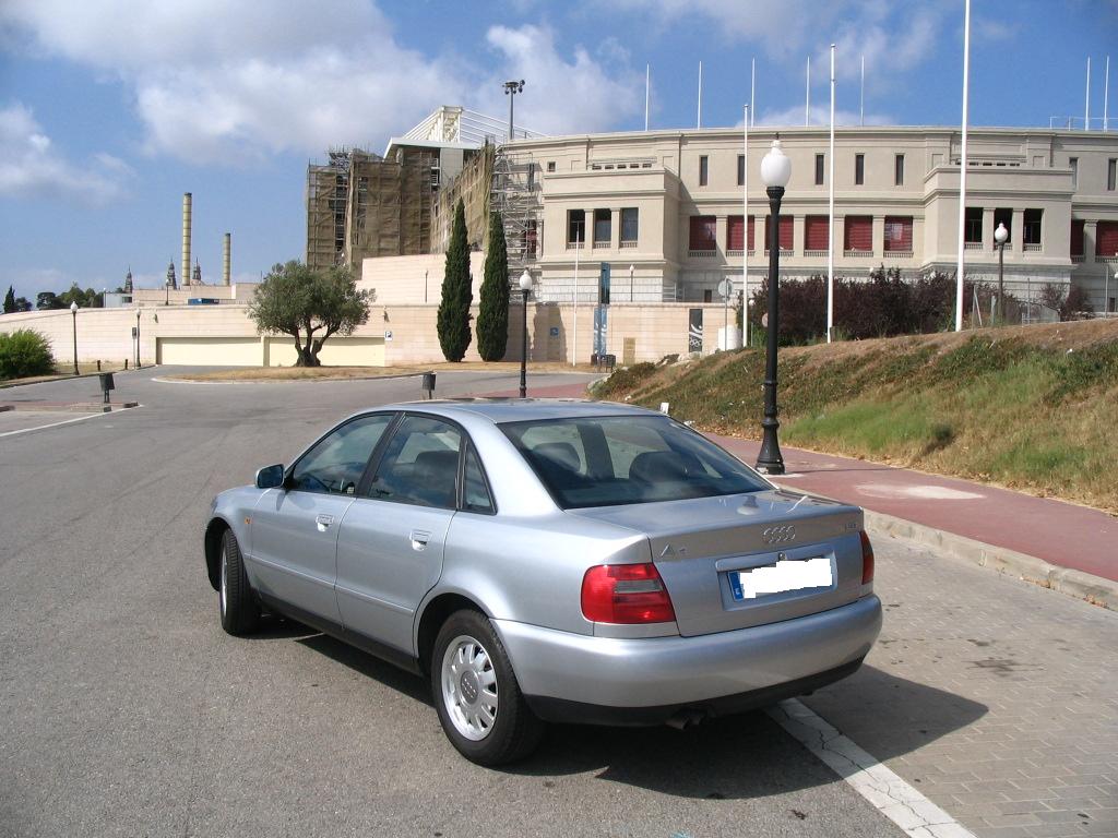

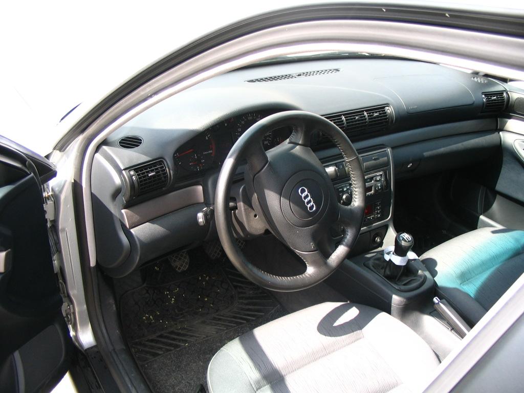

Hola foreros. Tal y como me han pedido algunos compis voy a poner algunas fotillos del coche. Espero ser capaz. Espero que os gusten!!!! 1 saludo. José Miguel. A ver si consigo alguna más y os la paso -
