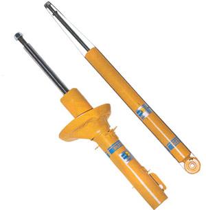

Es cierto JGG,yo cuando los cambie el tio me dijo que habia dos modelos y que para el s3 era el mas gordito s2 Existen los Bilstein Sprint Monotubo y los Bilstein Sprint Bitubo En unos el bástago es casi tan grande como el cuerpo del amortiguador y en los otros es ligeramente más grueso que en los amortiguadores normales. S2!!!
