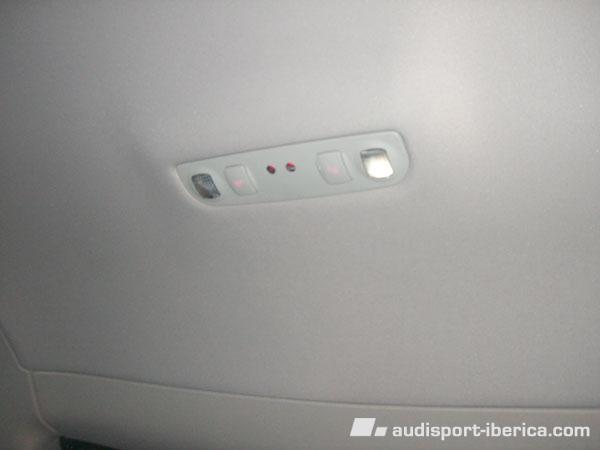

Hala, ya está instalado de nuevo, y no ha salido ardiendo (por ahora). Gracias a Buda por su intercesión en este brico, asi como a Rahma y a Shiva, que me echó una mano desde el séptimo cielo. -

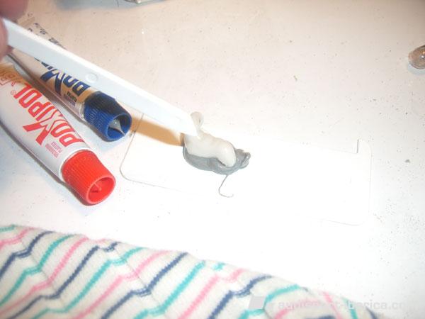

Para fijar los leds, he usado pegamento de dos componentes, ya que mi pistola de silicona la tengo guardada... no recuerdo dónde... pero está guardada -

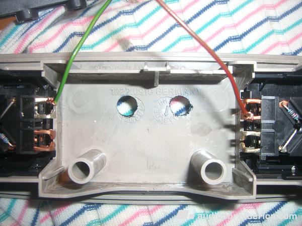

Tras ello, las conexiones. Fijaos la posición del plafón y dónde caen los cables. Tras liarlos a las patillas, se deben soldar a estas para que no haga falsos contactos. -

Yo, además, para disimular más los agujeros y las posibles imperfecciones, he pintado la zona interna de color negro mate. -

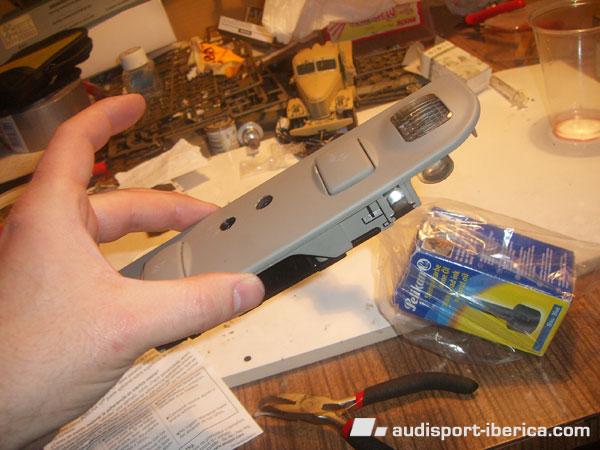

Traguico al biterkás, y empezamos a agujerearlo. Primero con una broca pequeña, y despues, brocas más grandes hasta casi el diámetro de las bocas de los leds. -

Material necesario (más o menos): -Plafón desmontado. -Leds ambiente (comprar en la audi) -Dremmer (si se tiene) -Taladro. -Bitter kas (fresquico a ser posible) -Soldador -Alicates pequeños varios. -Estaño. -Tinta para tampones y sellos. -
