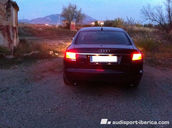

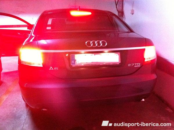

  3. El norte es oscuro, y el sur es "niebloso" en invierno, y lo bueno de hacer funcionar los leds como luz de posición/freno en vez de solo freno, es que estos leds se ven perféctamente en niebla/lluvia, muy útil en situaciones de niebla no muy densa o lluvia que no justifica el llevar los antinieblas traseros encendidos. Con los leds, se te ve perféctamente... garantizado. Un abrazo, abuelo
  4. Asi que, ha sabeis, si en ebay o en desguace encontrais estos pilotos, aqui está la solución definitiva y sin errores. A ver si mañana, con luz solar puedo hacer más fotos para que se vean mejor... y con cámara, no con el movil.

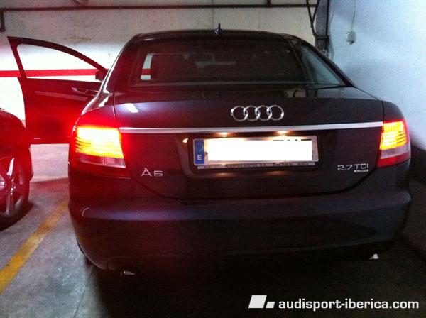

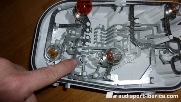

  5. Qué maravilla. Además, he conseguido que los leds sean tambien luces de posición y freno, quedándo mucho más bonito que si se hubieran quedado solo de freno. Y no da NINGUN error en el fis... lo he tenido toda la tarde funcionando, encendiendo y apagando, circulando... y perfecto.

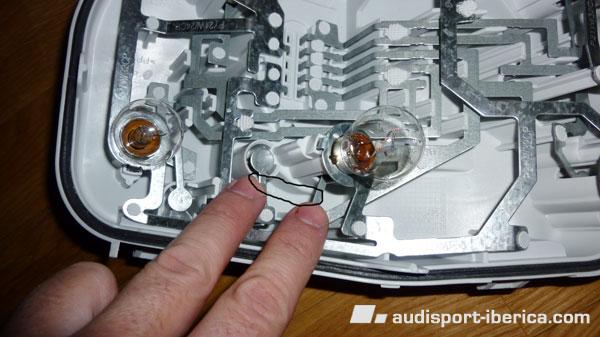

  7. Y el plan es unir con un cable bien soldado y fijado con un agujerito, estas dos pistas del portalámparas, para dar positivo de contacto/freno a los leds. Aqui, un cable puenteando. Ojo, no sirve que cojais la corriente de cualquiera de las 3 bombillas de posición/freno. Dos bombillas llevan positivo común... y una de ellas, no lo lleva, va aparte, para hacer la función de antiniebla o de posición individual cuando dejamos un lado del coche encendido.

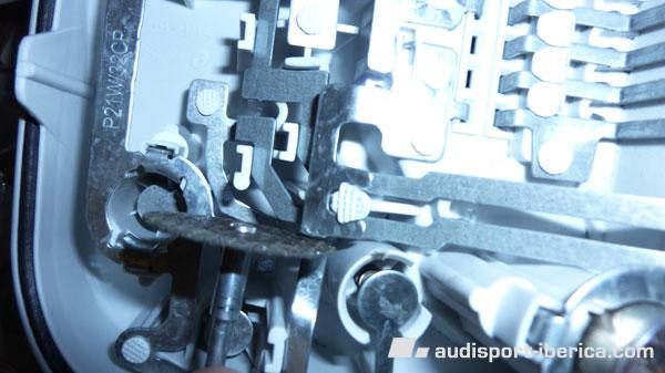

  8. He cortado con la dremel la pista que llega al botón donde toma positivo la tira de leds, aislándolo del circuito y del resto del coche, para evitar retroalimentar la centralita de confort (no como estaba en su dia, todo unido y retroalimentándose... pa pegar un trueno, como diria mi abuelo )
  9. Pues bien, he de hacerle llegar positivo de las luces de posición/freno a este positivo... a ver qué pasa.

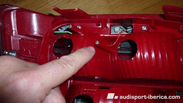

  10. Tras comerme las lentejas de dos cucharadas, me he ido corriendo a mi guarida secreta donde tengo mis herramientas de precisión... y me he puesto a analizar los pilotos de leds que tenia guardados y sin usar. Aqui le entra el positivo al led del piloto. Hasta aqui, facil.
