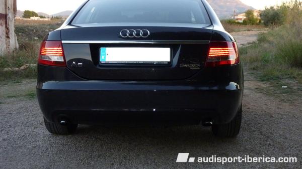

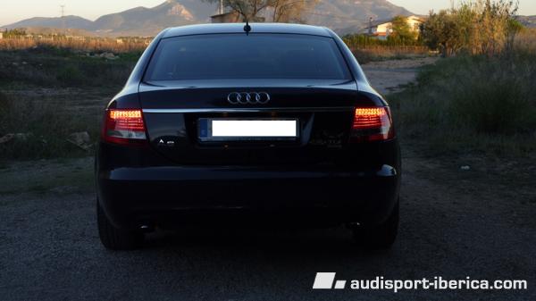

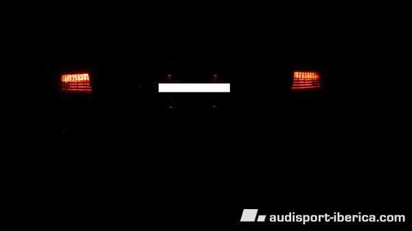

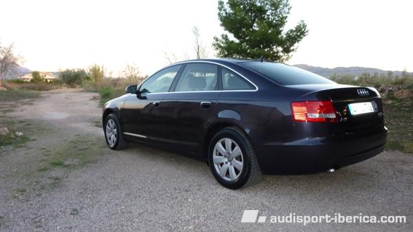

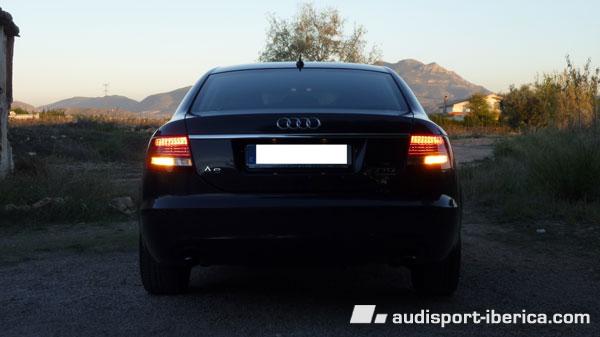

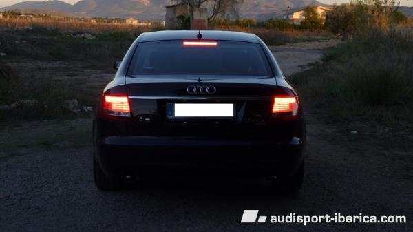

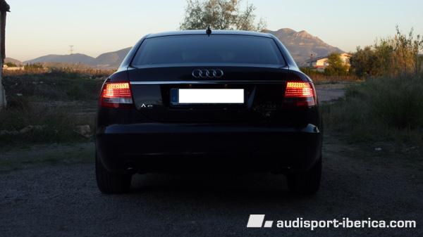

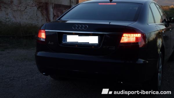

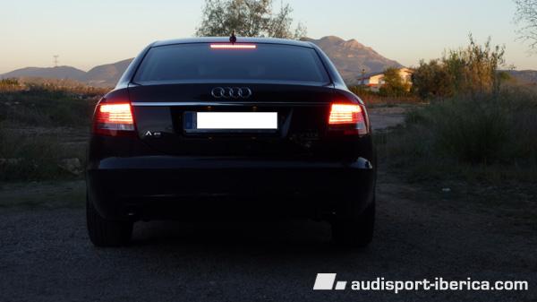

En cuanto a la reforma, decir lo siguiente. En mi opinión, se podia hacer de tres formas: 1- A través de vag-com, reprogramando la unidad de confort, diciéndole que llevas pilotos highline (leds) en vez de los lowline (partimos de un coche con pilotos lowline, sin pilotos leds... en uno con leds como el de ABUELO, es más facil, solo se puentea en el piloto y arreglado)... y listo papeles. Ventajas: no te "ensucias" las manos. Inconvenientes: si vas a la audi a cualquier cosa y te meten la máquina, automáticamente te devuelve a la posición "lowline", la que lleva el coche de fábrica, y si eres como yo que dejas el coche y lo recoges a última hora cuando casi todos se han ido y al manitas de turno no se le ha advertido de la reprogramación... te quedas con el coche sin pilotos temporálmente... y esa noche seguro que no sale el coche de alli... demasiado riesgo a mi juicio. <_< 2-Mediante cortar-soldar cables en el conector que alimenta al piloto. Ventajas: menos complicado que tocar el piloto y no hay peligro de reprogramación en la audi. Inconvenientes: si vendes el coche y el nuevo dueño por circunstancias ha de cambiar a los pilotos originales, puede llevarse un pequeño susto, o bien, te dan un golpe y no lo adviertes en el taller de chapa (o ni se acuerdan de que lo dijiste ) y te ponen los pilotos originales en sustitución de los estropeados de leds... misma papeleta... en el mejor de los casos, no funcionarán, y en el peor, retroalimentas la unidad de mando confort, y puedes quemarla. 3-Dremel, cortar pista y puentear (la que yo he hecho) Ventajas: En cualquier momento puedes ponerle el modelo de pilotos lowline (sin leds). Inmune a reprogramaciones en la audi. Inmune a talleres de chapa/pintura con mecánicos olvidadizos. Los pilotos son plug & play, sin reformas en instalación ni toquetear unidades de mando. No te hace falta vag-com ni nada por el estilo. Inconvenientes: salvo que seas mal soldador o poco manitas, en teoria, ninguna.
Aqui os subo unas fotos más hechas esta tarde. Tras 5 dias desde la instalación de los pilotos, no ha habido ninguna incidencia ni alarma en el FIS. Aprovechando el efecto del flash de la cámara que ha cebado los catadióptricos de los pilotos, se ve en esta foto cómo serian más o menos los pilotos leds (highline) sin la reforma hecha.
