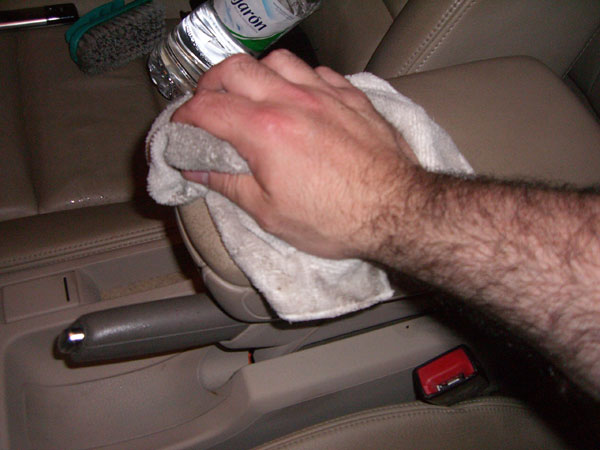

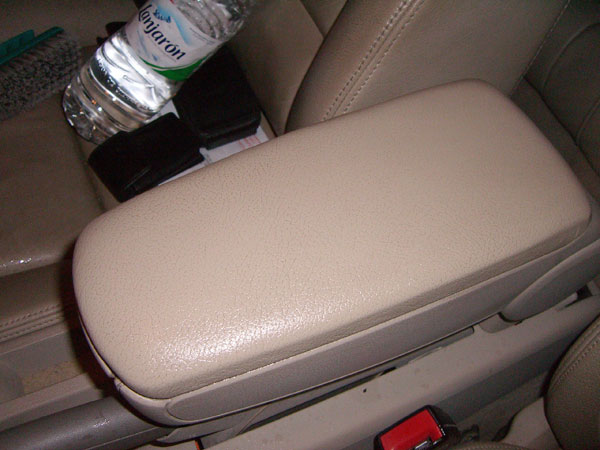

  13. De paso alguno ha limpiado la tapiceria??que usais?? Sin ninguna duda, el Quick out con oxígeno activo de meguiars. Aparte de limpiar, se carga hasta la última bacteria. http://www.audisport-iberica.com/foro/inde...72291&st=90
  14. Hola. Rocíalo en el volante/tapiceria y en tus manos. Frota con las manos por la zona para distribuirlo y remover la suciedad. Tras hacerlo, antes de que seque, pasa una bayeta de microfibra para retirar el producto con la suciedad que haya arrastrado.

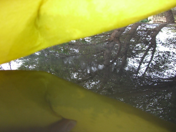

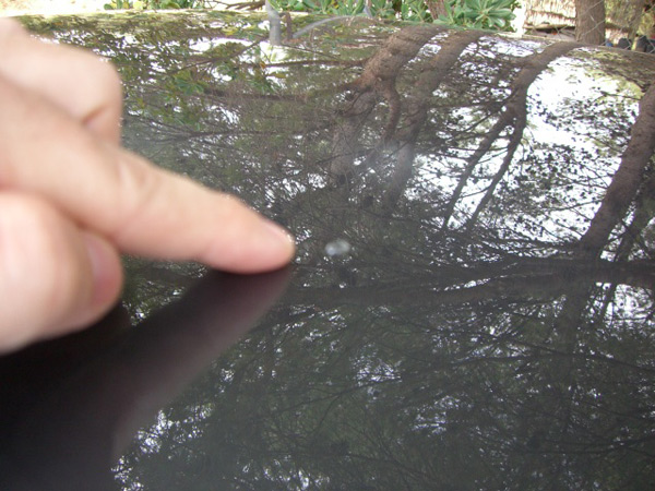

  16. ... y se acerca a la gota, dando tiempo a que el producto entre en contacto con la resina... fíjate cómo la levanta (la gota )
  17. Se echa el producto en un trapo...
  18. Mira esta gotaza de resina de pino sobre el coche, caida de los pinos que se ven encima reflejados.

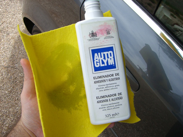

  19. Mi consejo: Eliminador de adhesivos y alquitrán, de venta en el corte inglés, por ejemplo.
