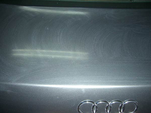

  1. menuda pasada a "dar sera-pulir sera" Pero ha merecido la pena :clap1:
  2. Y ahi teneis el capot terminado. Esta era toda la zona estropeada.
  3. Una buena manita de cera gold class por todo el capot...
  4. Por fin, los arañazos parecieron desaparecer, o al menos, no se veian. Hora de darle deep shine.
  5. pobre muchacho, le hice trabajar esa tarde lo que no está escrito
  6. Retiramos... y seguian alli los arañazos :clap1: Vuelta a aplicar. A la tercera aplicación, a3spyro tuvo que relevarme, ya que estaba rendido de cansancio.
  7. Aplicamos el scratch-X en linea, no en círculos... y siendo constantes, sin prisa.
  8. Retiramos... Y listo para atacar con el scratch-X
  9. Una buena pasada de paso 1 "pain cleaner" para terminar de eliminar residuos de ceras y contaminantes.
  10. Primero, clay bar por todo el capot.
  11. Debia ser la época de celo de los gatos, y el coche debió parecerle una linda gatita.
  12. Se lo dejó hecho unos zorros.
  13. En cuanto a si es el producto adecuado...: Este capot, pertenece a "a3spyro", el cual, recibió la visita de un lindo gatito en su garaje. Mira lo que le hizo sobre su capot.

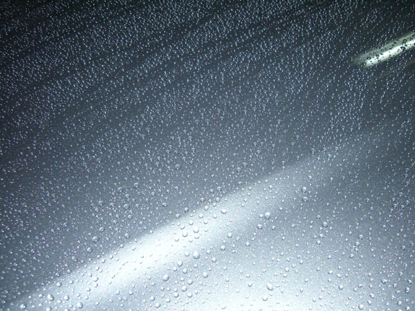

  21. Pues con la cera aplicada, el efecto se multiplica... y si le añadimos el ultimate quick detailer, aún más si cabe. Algo parecido a esto será lo que te encuentres sobre tu coche al llevarlo encerado cada vez que llueva.
