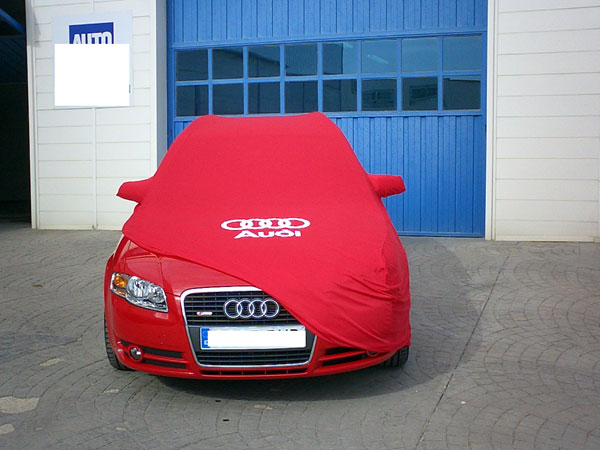

Pues ya somos 2 Danos precio. El mío es un A4 B7 Avant Saludos y gracias Mike Si señor, las puedo gobernar. -

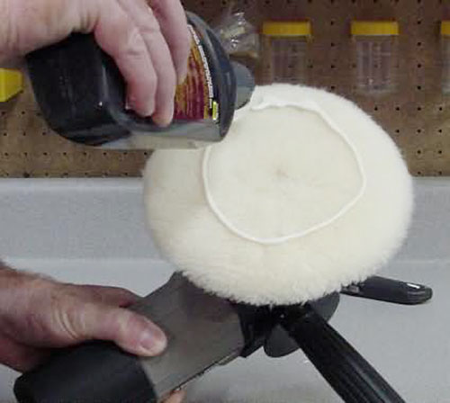

Lo ideal es una orbitadora, especialmente si es la primera máquina para pulir que coges, ya que, la pulidora, aun teniendo más potencia, requiere de manos mucho más expertas, para evitar quemar literálmente la pintura (hologramas) La porter cable es una máquina pequeña, y suficientemente potente, es orbitadora, y muy amanosa. En el SEMA, dentro de unas dos semanas, van a presentar la versión de 220v, la que vamos a traer, ideal para Europa, sin necesidad de transformadores ni historias. Aqui tienes la porter cable nueva, y mi consejo es que te esperes, ya que comprarás un aparato adaptado al voltaje Europeo, y con garantia, ya que, como todas las máquinas, las orbitadoras tambien se rompen, y hay que arreglarlas, aparte que tu coche no creo que necesite ya del servicio de una pulida a máquina. -

Por cierto... ¿a que no adivinais quien las fabrica y distribuye a nivel europedo? Os doy una pista. Su logotipo corporativo está en la foto. -
