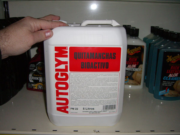

Limpieza en profundidad Tapiceria de tela (gris)
guanterarefrigerada responde a Rittmeister de discusión en Cuidados básicos y limpieza del automóvil.
Por supuesto :clap1: Es ideal para restos orgánicos, el limpiador bioactivo (sangre, "eso" , vómitos, etc...) Y para manchas orgánicas e inorgánicas (lo de arriba en menor grado, y además, aceites, etc...) el quick out. -

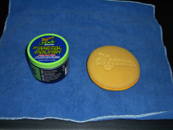

AYUDA CON CROMADOS
guanterarefrigerada responde a pixcoy de discusión en Cuidados básicos y limpieza del automóvil.
Endeluego, te puedes lucir como fotógrafo :blink: Existe un limpiador de metales, el "all metal polish". Lo vendo sobre todo a los propietarios de motos custom con cromados por doquier. Hasta ahora, el resultado ha sido siempre espectacular, y pudiera ser tu solución. Prueba primero con alcohol a ver si desaparece eso, y si no, te puedo gobernar el "all metal polish". Aqui lo puedes ver: http://www.audisport-iberica.com/foro/inde...72291&st=75 -

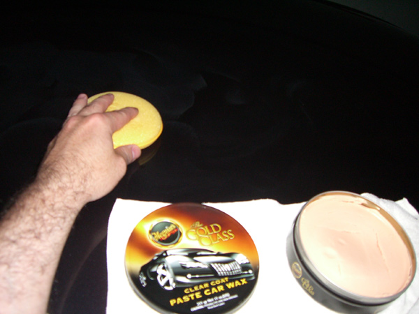

guanterarefrigerada responde a guanterarefrigerada de discusión en Cuidados básicos y limpieza del automóvil.

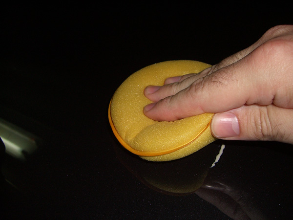

Y ahora, una buena mano de cera por la zona, gracias a la cual, la marca no ha sido definitiva... y desde luego, no dejo una cagada más tanto tiempo, por muy bien aplicada y reciente que lleve una cera. Un buen susto -

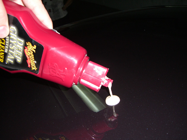

Cagada de pájaro

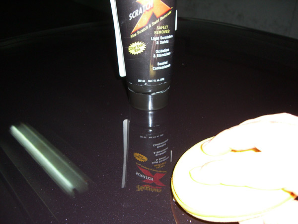

No es suficiente... sigue estando ahi Scratch-X tambien en linea, no en círculos, y a conciencia.... insistiendo y sin prisas. -

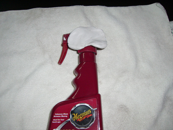

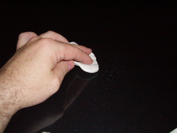

No nos pongamos nerviosos. Primero... una pasada de clay bar para terminar de retirar hasta lo último que haya sobre el esmalte. -

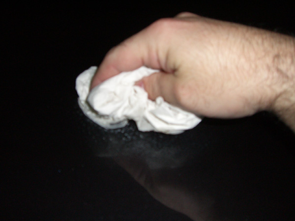

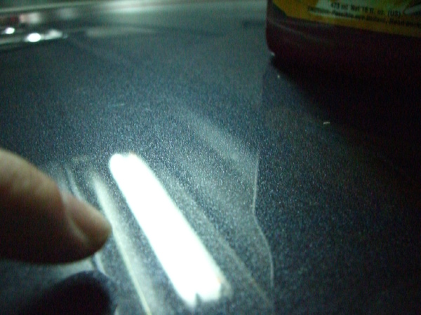

¿Y qué me encuentro? Lo que me esperaba. Una buena marca por no haber retirado el excremento ayer tarde, cuando lo vi por primera vez Lo ha atravesado todo, unido a la acción del sol. -

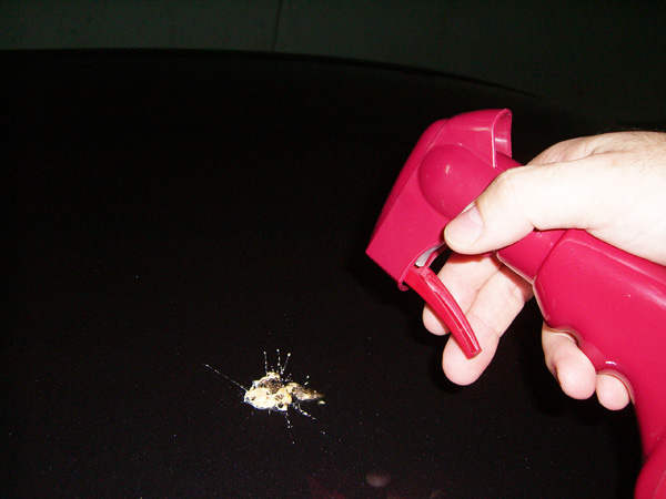

Cagada de pájaro
Esta mañana, cuando me he acordado, me he puesto a quitarla, y tenia dos opciones en mi armario para reblandecer semejante excremento. Quick detailer Bug and tar remover. Al final, me decanté por el quick detailer, y si hubiera visto que no podia, hubiera cogido el bug and tar, más potente. -

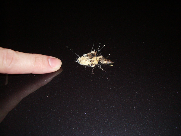

Cagada de pájaro

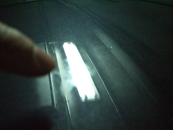

Efectívamente... me tocó la loteria... en concreto, el gordo. :cry1: No me explico cómo el animalico podia volar con todo eso dentro En tol centro del techo. -

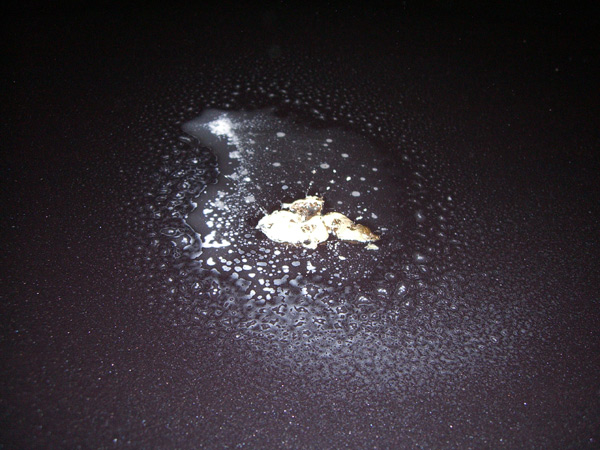

Cagada de pájaro
guanterarefrigerada publicó una discusión en Cuidados básicos y limpieza del automóvil.
Bien, pues ayer tarde dejé el coche en la puerta de la bodega (suelo entrarlo) mientras hacia un par de llamadas desde la oficina..... ....¿ y qué pasó? -
La verdad es que el de enzimas es una caña. Elimina hasta las olores del coche. lo rocias sobre una balleta, a ser posible, de microfibras, y lo pasas siguiendo el sentido del pelo del tapizado. Lo puedes tambien rociar directamente, a modo de prevención de olores. Es de uso directo, y yo lo aplico rellenando un frasco vacio para pulverizar. Este último, lo traigo por encargo, y ahora, tengo una garrafa en el almacen, más que nada, por si me hacia falta a mi... pero está libre e intacto. -
Tambien está este producto, con enzimas en su fórmula, especial para cuando el coche va sucio de verdad, o es un coche de segunda mano, y no deseamos rozarnos con los restos biológicos del anterior dueño. Las enzimas acabarán con todo bicho viviente no deseado a bordo (excepto suegras y cuñaos, que son altamente resistentes) -
Este es mucho más potente, incluyendo en su fórmula, oxígeno activo. Lo puedes ver tambien aqui sus resultados: http://www.audisport-iberica.com/foro/inde...72291&st=90 -
