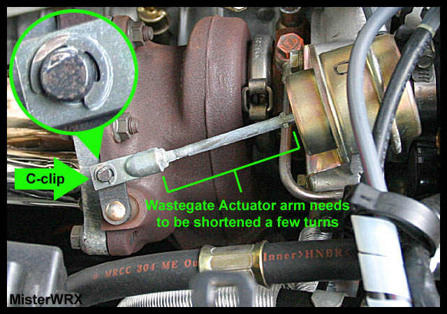

-Y por último, la wastegate. Va en el turbo, y es una válvula de accionamiento por depresión comandada por la N75. Cuando la N75 la abre, la wastegate abre una trampilla en la caracola del turbo, de modo que los gases que entran en el turbo pasan directamente al escape a través de esa trampilla. Espero que te haya aclarado un poco el tema. Saludos!

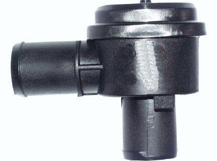

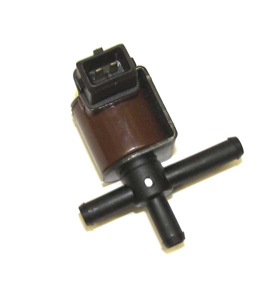

Bueno, los 20vT tienen 3 válvulas: -Una es la válvula de corte en deceleración, la famosa válvula de descarga. Se encuentra en el conducto entre el filtro de aire y el turbo. Esta válvula funciona por depresión. Cuando soltamos gas, se crea una depresión en el colector de admisión que abre la válvula, entonces, el aire que iba a entrar en el turbo pasa directamente al intercooler sin comprimir. -Otra es la válvula de limitación de sobrepresión, conocida en el grupo VW como N75. Se encuentra también en el conducto entre el filtro de aire y el turbo. Es una electroválvula que en el momento que detecta una sobrepresión en el turbo, abre por depresión la 3ª válvula, la wastegate. El funcionamiento exacto de la N75 no lo sé, ya que lleva una boquilla al conducto entre filtro de aire y turbo, otra va mediante un tubo a la caracola de admisión del turbo, y la otra al accionamiento por depresión de la waste, además del conector eléctrico. Pero a grandes rasgos su funcionamiento es ése.

Si de repente se queda sin potencia, y al apagar y volver a encender desaparece temporalmente el fallo, lo que tienes mal es la válvula de limitación de sobrepresión del turbo, la famosa N75. Te han cambiado el cauda 2 veces en el taller? Pues vaya "pros"... Cambia esa válvula, vale unos 50 euros y es muy fácil de cambiar. Verás como el coche no se queda a medias. Saludos!
