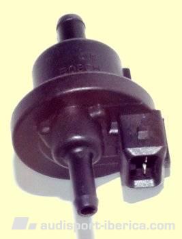

ruido cla,cla,cla....en caliente
Rf20vT responde a angelmati13 de discusión en Mecánica General Audi
No sé donde va la electroválvula del cánister en tu coche, busca una pieza como ésta Cuando oigas ese ruido, pon el dedo encima, si notas los pulsos, ahi tienes la fuente del ruido Saludos -
Lo que te suena es la electroválvula del cánister. Es algo normal, cuando se activa suena ese claclacla Saludos -
