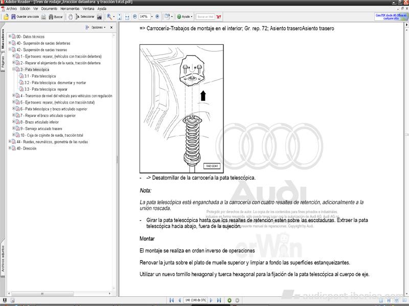

En ese pantallazo no aparecen los tornillos de anclaje de los amortiguadores, porque esa lámina es de carrocería, para los anclajes hay que irse al grupo de tren trasero Aqui se pueden ver Saludos -

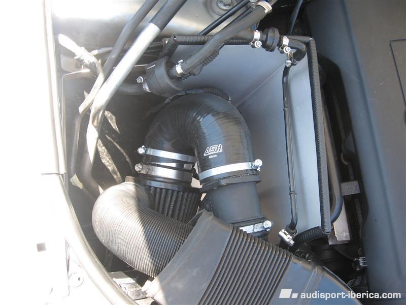

Hombre, yo te hablo de un manguito tipo a los del anticongelante, o si quieres hacerlo bien, de silicona. En la web de Venair puedes encontrarlos, y en ebay hay una tienda donde compré yo algún tubo de silicona para hacer mi admisión directa, la tienda se llama Auto Silicone Hoses :crying_anim: Mira, te dejo una foto de la admisión que hice para mi coche, en tu caso necesitarías un tubo como éste, pero recto y de unos 10 cm de largo más o menos. Saludos -
