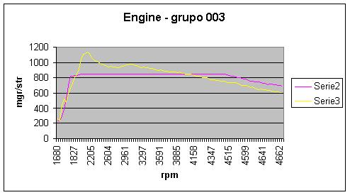

¿En qué modulo/canal se captura? Por mas que veo, lo dicho, no se cuál es el adecuado a capturar. Lo mas parecido es este que capture, canal 003 en modulo Engine. Dime cual es y lo pillo. Gracias. PD: Por cierto, ¿donde leches se puden ver los significados de cada uno de los canales/modulos del vag-com?
Os adjunto la grafica dentro del grupo 001 (Engine), y canal 003. Aparecen dos valores de mg/str (ahi pone masa de aire aspirada, pero realmente no se que diferencia hay entre los dos). Capture tambien los canales 008, 010, 011, y 015. Si hace falta alguno mas, me lo comentais y lo saco. La verdad, algunos no se ni lo que indican. Veo valores de torque, mg/str, y varias cosas mas por varios sitios, varias medidas y distintas unas y otras... Con respecto a la carbonilla, fue lo primero que pense. El otro dia ya le lleve un ratito cerca de la zona roja, que quemara en condiciones, pero no ha hecho mucho. Pero fue un solo dia. 15 dias me comentas? Edito: los dos valores de las dos series de la grafica son las dos columnas de mg/str que aparecen en el canal 003 del modulo del motor. Desconozco la diferencia entre ambas... Un saludo...
Os pongo en antecedentes: 86.000 km..., hasta ahora sin problemas de motor reseñables. Revisiones, las normales. ¿Cuando falla? Acelerando a tope. Mas exagerado entre las 2000 y 3500 vueltas, sobre todo a partir de tercera. En cuarta y quinta tambien. El sintoma es que al acelerar a tope, y pedirle al coche chicha, da tirones como si fallara de vez en cuando alguna pistonada. El efecto para los ocupantes es como si fueras cogiendo baches en la carretera, pero se nota como no es regular en la aceleracion y da esos tirones que aparte de incomodisimos, hacen que no confie en la aceleracion de mi coche. Otro ejemplo, ayer fue exagerado. Subiendo el puerto de los Leones en Madrid, en tercera me costaba subir de 3.500 vueltas ¿Cuando no falla (o no se nota por lo menos)? Con aceleraciones suaves, punta gas, etc... Es decir, cuando no se le pide una aceleracion fuerte al coche. Mas datos, VAG-COM, sin errores. He sacado graficas, pero la verdad, de todos los valores que he podido sacar, no se realmente en cual me tengo que fijar. Masa de aire, torque, etc..., existen varios en diferentes canales, y con distintos valores. No se cual es el adecuado. A ver si alguno me dais pistas de por donde tirar, antes de tener que llevarlo al concesionario y que me peguen un palo. Gracias...
