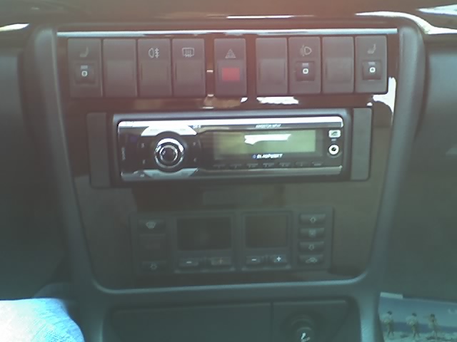

Esta es una foto de mi blaupunkt kingston mp3 con usb (le he puesto un pendrive de 4 gb y es supercomodo) La radio me costo 180 euros y suena muy bien con el bose y mp3 de 320 bps pero puedes encontrar modelos superiores entre 200 y 300 euros q tienen bluetooth tb.
