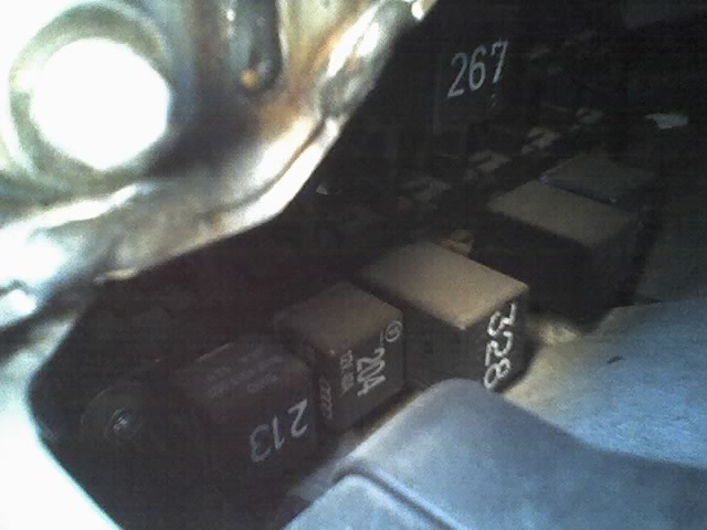

Pues nada he vuelto a montar el kit y lo voy a probar un par de dias antes de devolverlo, evidentemente no tengo largas ni siquiera de vez en cuando ya q una esta fundida, asi q le he quitado los fusibles de las largas por si las moscas. Por lo demas me he dado cuenta q el claxon ha dejado de funcionar por lo q he pensado q quizas este relacionado. He quitado y comprobado todos y cada uno de los fusibles y todos estan bien (incluido el 40 q es el claxon) pero nada. He observado q los reles se ven por el hueco de la caja de fusibles (adjunto foto) Creeis q el problema podria estar en unos de ellos??? Salu2 Joe

Menudo estropicio , ayer cambie de posicion los cables negros (ya q es la unica alternativa de montaje q tenia) y los resultado no han podico ser peores. Las cortas de xenon parpadeaban y las largas halogenas unas veces iban y otras no hasta dejar de funcionar del todo. Al quitarlo vi q la larga estaba totalmente derretida (mas q fundida) y lo peor de todo es q al quitar todo el kit y dejarlo todo como lo tenia antes (con las halogenas q llevaba) las largas van a veces si a veces no! Creeis q se ha fastidiado el rele q cambia de cortas a largas? (si acaso lleva uno) Esto me pasa por no estarme quieto y ponerle un kit h4 con lo mal q me habian hablado de ellos pero no me esperaba esto la verdad! joe

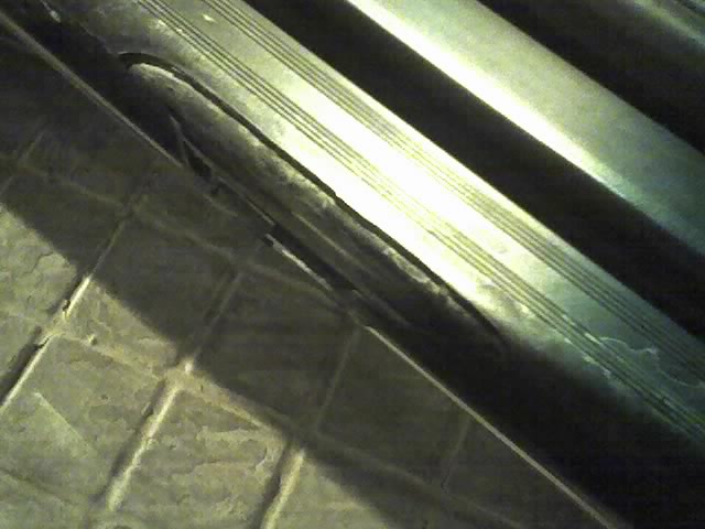

Hola foreros Quiero cambiar la moldura estribera de la puerta izqda y al mirar el etka me sale una referencia con distintas letras al final segun la fecha, el caso es q hay dos q serian posibles por fecha y se van bastante de precio. Las referencias son 8D0 853 491 B o la misma con la C al final. Como puedo saber con exactitud cual es la mia? Por cierto mi coche es un a4 tdi 110 de abril del 96. Os pongo una foto para q veais como la llevo... <_< Salu2 joe
