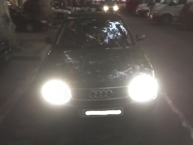

Bueno, para el q tenga alguna duda, para muestra un boton. Esto es xenon 6000k en faros rayados. Mas blanco creo q imposible, si alguien ve un tono azul q me lo diga jejejje.Por cierto la luz no se ve con esa forma redonda, en realidad se ve rectangular como los faros pero mi movil no da para mas...
