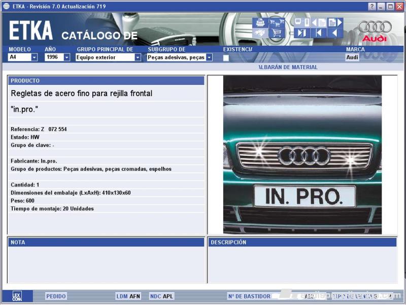

    Pues eso q os parecen estas regletas para la rejilla q he encontrado en el eltka, en la seccion de accesorios (tras meter mi numero de bastidor) Alguno las ha visto puestas? Yo q tengo el coche negro creo q le quedarian de lujo y no me parece tuning para nada...

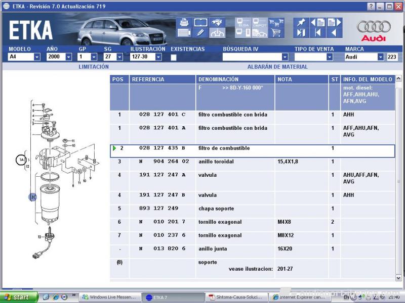

  12. Gracias a todos, al final he encontrado otro video del tal moncho con un passat viejo y creo q este si q me va a servir, simplemente hay q sacar el tornillo de arriba con la llave allen de 13 para q salga la tapa superior de los tubitos y luego se afloja la abrazadera central para sacar el filtro, se pone el nuevo lleno de gasoil, se repiten los pasos en orden inverso y listo. En el video tarda 5 minutos asi q no creo q tenga ningun misterio S2
  13. El q vi del moncho este en el youtube es un passat moderno q lleva filtro de carton (solo se cambia el carton de dentro y se purga con la tapa abierta), no como este q es de una pieza... Gracias de todas formas, lo mejor creo sera pedirlo y leer las instrucciones q creo q vienen con el filtro. Por cierto el elsa q tienes lo tienes en un dvd de doble capa? Yo tengo uno de 6 gb pero aun no lo he quemado pq no se si sera el bueno... S2
  14. A ver si te he entendido, entonces es simplemente aflojar el tornillo de la abrazadera grande q lo tiene sujeto por la mitad y sacarlo. Luego se desenrosca de la tapa de arriba y se enrosca el nuevo no? Es q nunca he cambiado uno y no tengo ni idea. El filtro nuevo hay q llenarlo con gasoil o no hace falta? S2 Joe

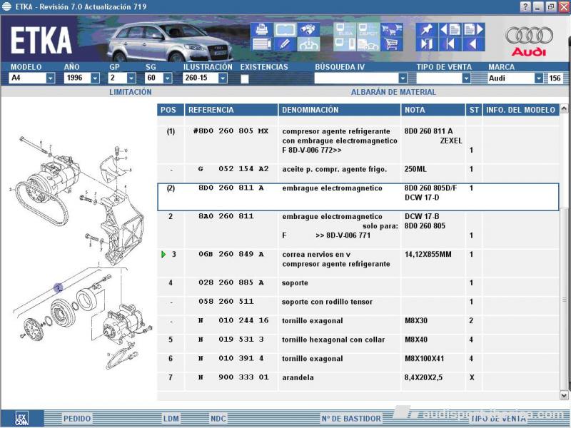

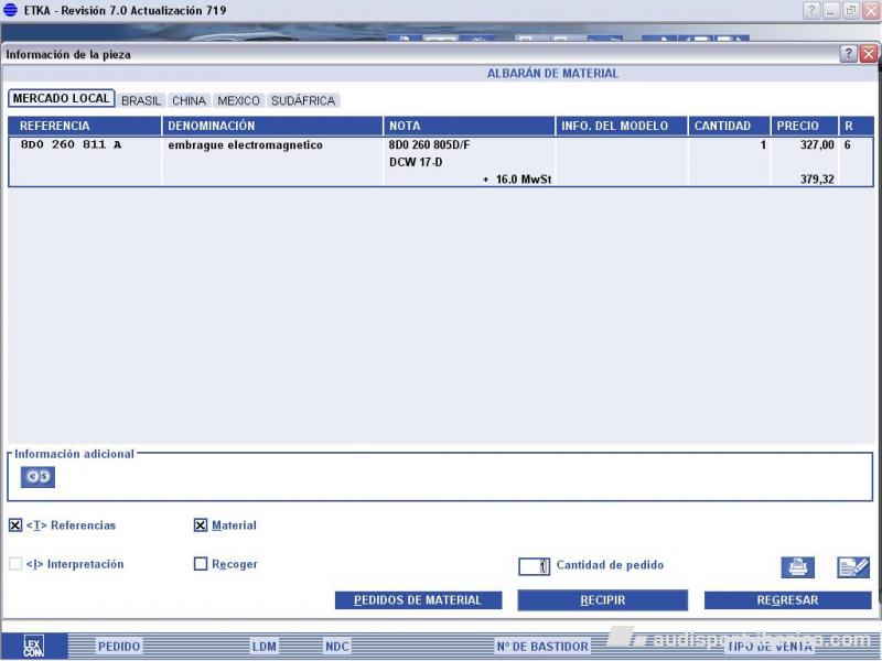

  15. De todas maneras si al final es el embrague o el mismo compresor creo q se va a quedar com esta pq con estos precios....
  16. El precio del embrague...
  17. Unas capturillas del etka...
  18. Pues he estado mirando la factura de la distribucion del taller bosch y resulta q si me cambiaron la correa del compresor de aa y ademas tb me cambiaron el elemento tensor especifico de este q salia por 90 euros. Recuerdo q me dijeron q habia un tensor mal q iba aparte del kit de distribucion y q tuvieron q pedir a la audi, pues trasteando en el etka resulta q he descubierto q es el del compresor. Asi q ahora si q me estoy planteando q pudieran haber tensado la correa del compresor demasiado al cambiarla pero no lo se seguro ya q no recuerdo si hacia este ruido antes de llevarlo. Y aqui viene mi pregunta, como puedo comprobar si es la correa q esta demasiado tensa? hay q desmontar el frontal para ajustarla si este fuera el problema? Por cierto lo de q el embrague electromagnetico ronda los 90-140 euros pues va ser q no, en el etka me salen 370 solo el embrague y 690 si es el compresor entero. S2 joe
  19. Hola foreros Pues eso, el filtro de gasoil va a cumplir 30000 kms y creo q ya le toca cambiarlo aunque por ahi he leido q se puede aguantar hasta los 50000. El q lleva actualmente es un MAN y he visto q estan de oferta en oscaro asi q solo me queda pedirlo y cambiarlo. El problema q veo es q esta un poco inaccesible, estan todos los tubos gordos de goma por arriba lo q dificulta su extraccion. En necesario desconectar los tubos? Alguno lo habeis cambiado? He visto un video de un passat de un tal m0nch0 donde el cambio es bastante facil pq solo se cambia el filtro de carton de dentro y listo pero el mio es de los de rosca... S2 Joe
