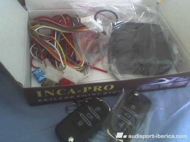

	Este kit es especifico para el al a4 con espadines AH como los mios de origen, por eso lo compre. El esquema con instrucciones es para conectarlo a la bomba asi q voy a hacer como tu y no complicarme con otras ubicaciones. Por cierto para hacer los empalmes llegaste a cortar cables o simplemente pelaste un trozo para empalmarlos? S2 Es un kit de apertura de puertas con mando a distancia, mi coche es del 96 y no lo trae de serie, el aleman q lo compro como primer duenyo debia ser un poco raro pq el coche lleva extras de serie como el lavafaros, tempomat, apoyabrazos y sin embargo para esto y el FIS que teneis casi todos se ve q no le llegaba la pasta...
	Pues me acaba de llegar la centralita con mandos para el cierre centralizado. Despues de varios meses de ir detras de ella con pujas de hasta 25 euros q al final me arrebataban en el ultimo segundo al final lo consegui con una puja de... 6 euros! En fin cosas del ebay, el caso es q he estado leyendo las instrucciones y lo veo bastante claro todo (ventajas q tiene conocer la lengua de goethe...) Alguno de vosotros habeis instalado un kit de estos? Yo no quiero usar los espadines q trae, solo los mandos formando un llavero con la llave original, en este caso no me hace falta pegarle el transpondedor de la llave original al mando no? Este finde me pondre a instalarlo todo y ya os dire como queda... S2 Joe P.D. Por cierto ayer me compre un miniaspirador en el carrefour por 8.90 eu, asi q ultimamente no paro de encontrar gangas...
