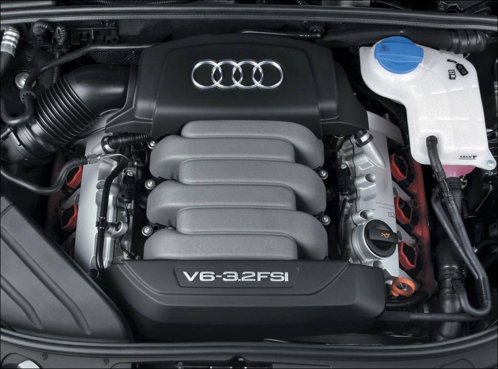

Hola Juanique. Lógicamente echando un vistazo rápido pueda parecer un V6, puesto que la disposición del motor es la misma pero con distinto número de cilindros. A vista rápica, también me confundí inicialmente, pero si te fijas detenídamente en ambas fotos, verás que en la que tú pones sólo se ven tres tapas de bobinas de encendido (en rojo) y tres inyectores en el raíl de inyección por cada culata. En el V8 hay cuatro por culata. El raíl de inyección y los inyetores se ven muy claro, pero las tapas de las bobinas no se ven todas. En la parte izquierda del motor, la más cercana a los faros no se ve porqué en la foto está tapada por el frontal; y en la parte derecha, la segunda más cercana a los faros está también tapada por no sé qué pieza (). Siento no expresarme con demasiada claridad, pero si te fijas detenídamente, verás que un motor tiene seis cilindros y el otro ocho. S2! Gracias Javispa por tu aclaración, yo deduje en principio que era el V8 por el catálogo de ABT, pero por tu explicación y con una mirada a la primera foto más detenida se ve tan claro como tú dices. Saludos, -
ME PIDEN 25000 EUROS MAS IVA POR ESTO PARA S4
juanique responde a S4_POWER de discusión en Audi S / R / RS
Ostras! Qué burro!! No me había fijado que era un V8... vaya gañán estoy hecho. Pensaba que la tapa esa de ABT era por unos nuevos colectores de admisión para el V6. Siendo así... de ahí que comentes lo del compresor... y siendo así, montar dos turbos es algo más engorroso, puesto que has de hacerte con los colectores de escape y los turbos (seguramente valdrían de un RS6), replantear todas las tuberías, montar intercoolers y radiadores de aceite buenos, tirar las líneas de engrase para los turbos, hacer línea de escape a medida, cambiar inyectores (quizás los de un RS6 valgan), reducir la relación de compresión del motor, probablemente también reforzar las partes móviles y caja de cambios / embrague y por último, retocar la electrónica... que desconozco si la de tu motor puede programar-se para trabajar con presiones mayores a las atmosféricas. Esto si quieres buena fiabilidad... siempre está la opción de no ser tan mirado y no reforzar internamente, esperando que aguante, pero con coches de tanto valor... En fin, es trabajo pero puede hacerse. Y su precio no sería precisamente barato. Ya nos contarás al final qué... S2! ¿Seguro que es un V8?, me parece el V6 3.2 FSI, pega un vistazo a esta foto: Acabo de visitar la página de Abt y evidentemente debe tratarse del V8 4.2 de 335 CV puesto que en su listado de producto solo figura una preparación de este nivel para el A6, dice que el resultado serían 450 CV y 520Nm (no está nada mal), sobre el precio sí son 25.000 Euros zzgl. MwSt, pero para inkl. MwSt son 29.750 Euros (la verdad no tengo ni idea de que es eso de Mwst...) -

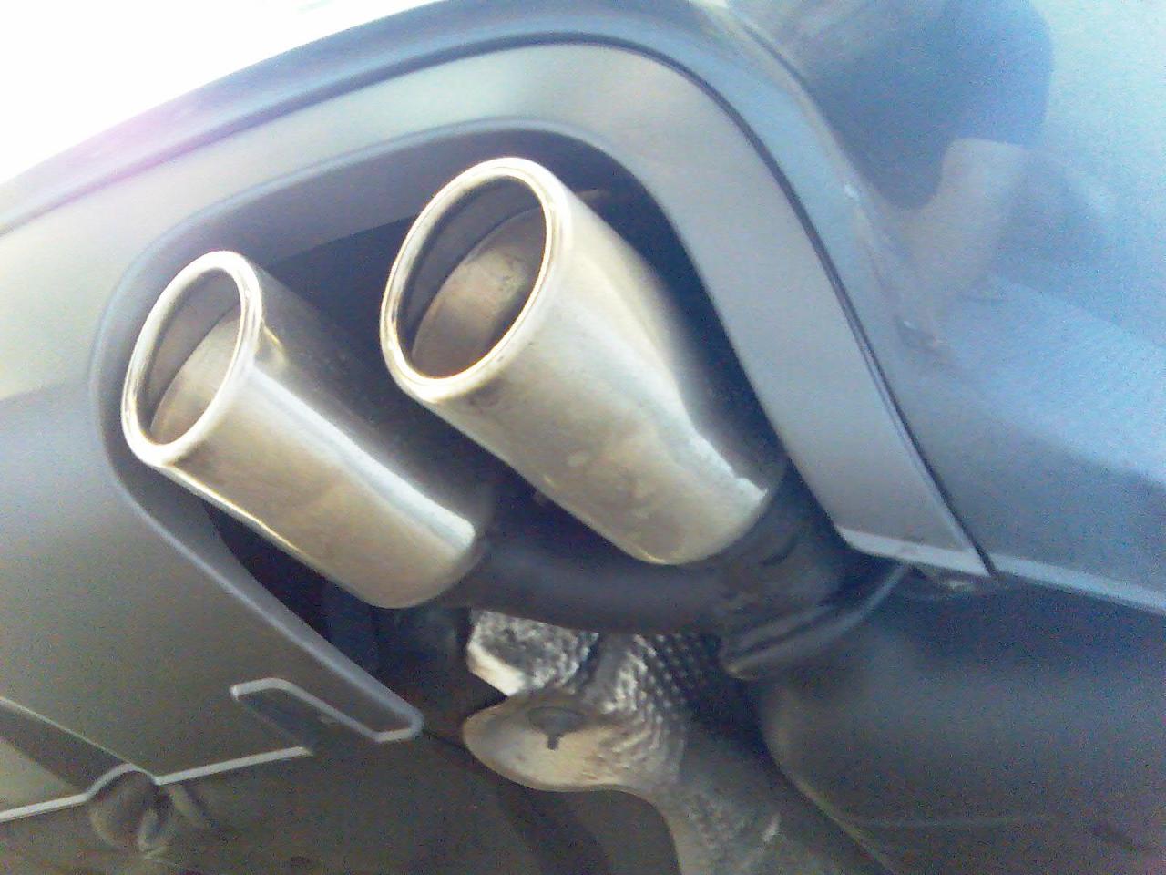

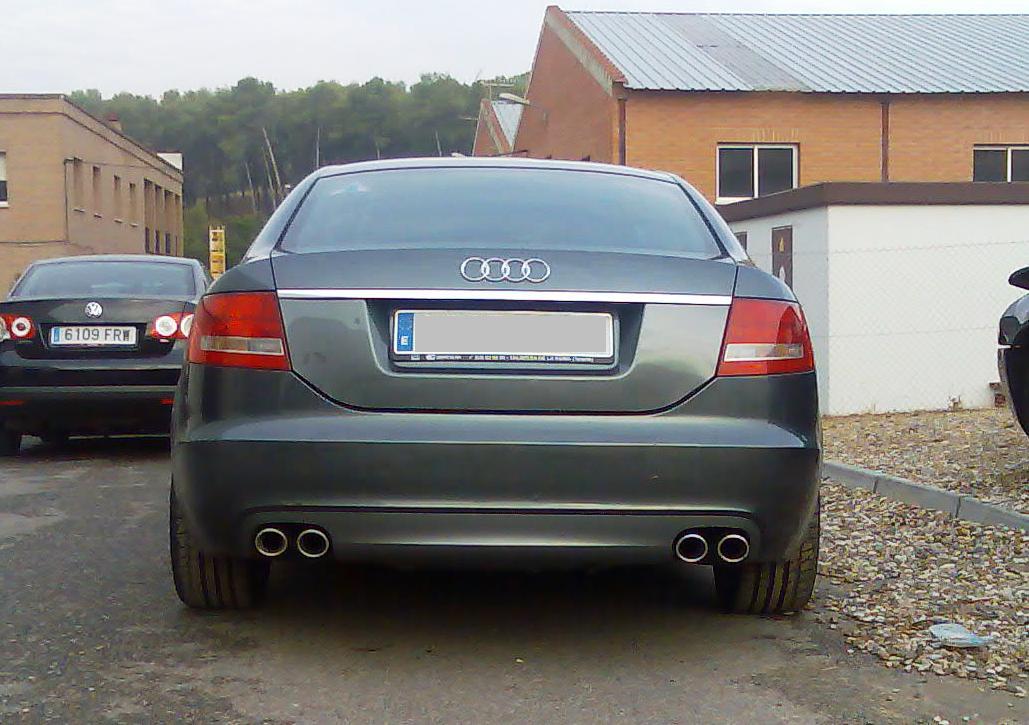

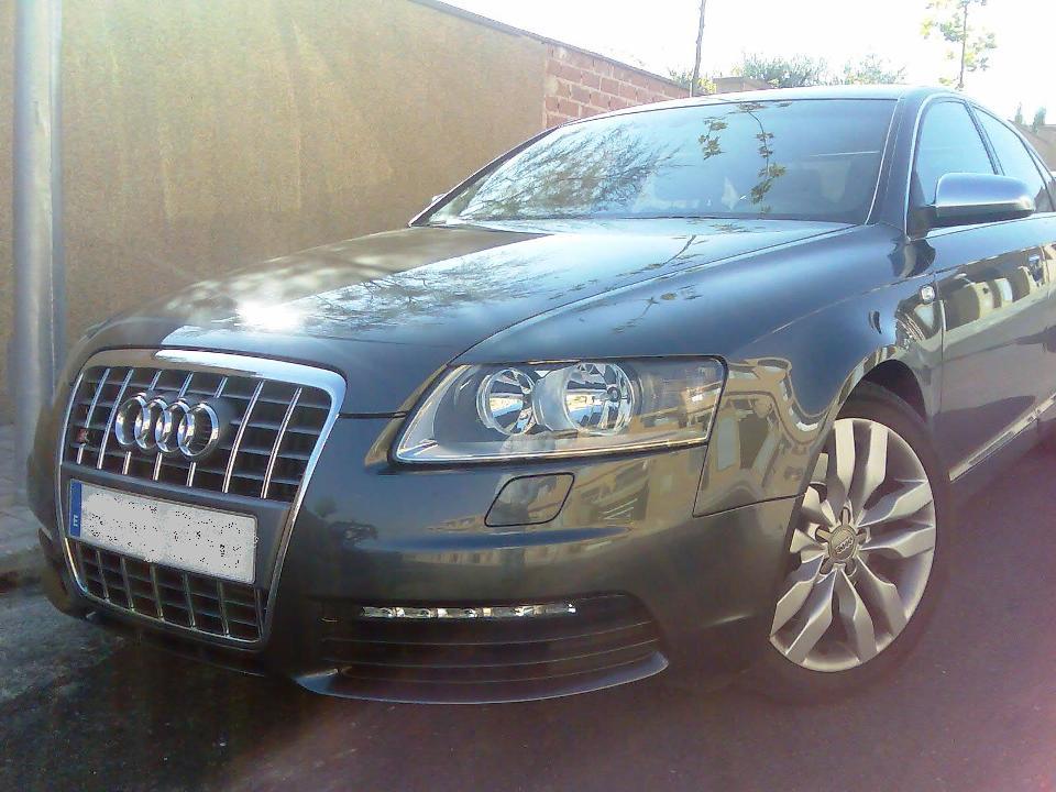

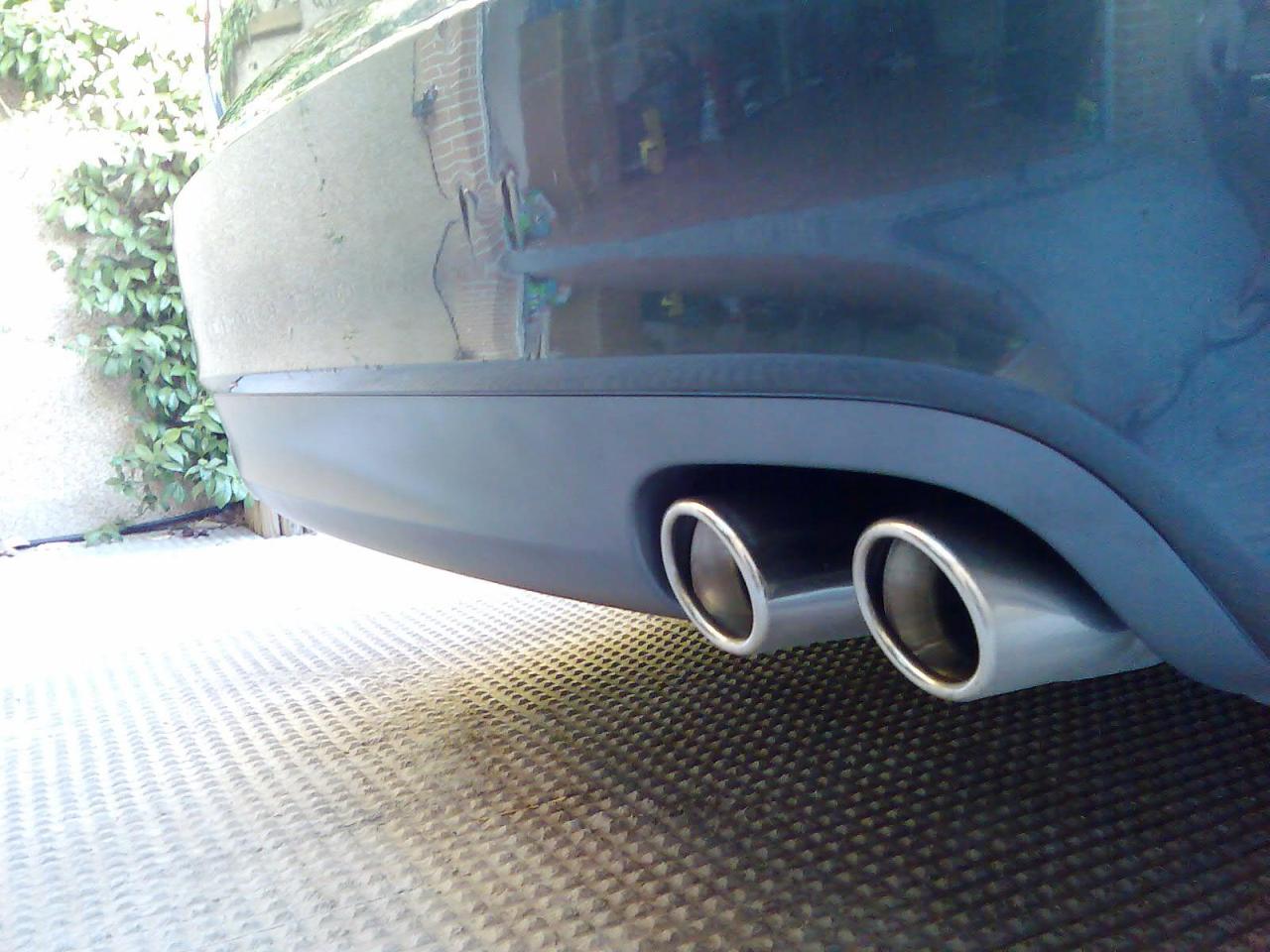

METAMORFOSIS A6 3.2 FSI A S6
juanique responde a juanique de discusión en Audi A6 / Allroad C6 (2005 - 2011)
Gracias por vuestras opiniones, Sobre el coste te comento, no es exacto y hablaré de memoria pero aproximadamente: * Llantas réplica 18x8 S6 Aproximadamente 650 Euros. * Neumáticos Pilot Sport 2 245/45 R18 Aproximadamente 1.150 Euros. montados * Tanto los espejos como los acabados de las puertas los instalé hace mucho, por lo que quizás me equivoque bastante, aproximadamente 350 Euros. * Escapes dobles, 600 Euros (Ojo solo las colas, pero costó lo suyo). * Materiales para el cambio de paragolpes, leds, rejilla, alenatas delanteras y embellecedor trasero originales, aproximadamente 1.800,- Euros + IVA * La instalación y pintura no la conozco aún, pero calcula tu mismo. * Conectar los leds (en el concesionario no quisieron hacerlo), 60 Euros. * Pendiente de conectar las resistencias para anular el fallo del FIS. Los asientos y volante deportivos, el revestimiento interior completamente en negro, la suspensión y frenos venían con el paquete S-line. Poquito a poco y con paciencia. Con aproximadamente 6.000,- euros tengo un, a mi parecer, bonito coche, nada cantoso, eso sí parece pero no es un S6, para eso me faltarán siempre 4 cilindros y 180 CV o un 2.5 TDi "grande" de los de antes, casi na. <_< -

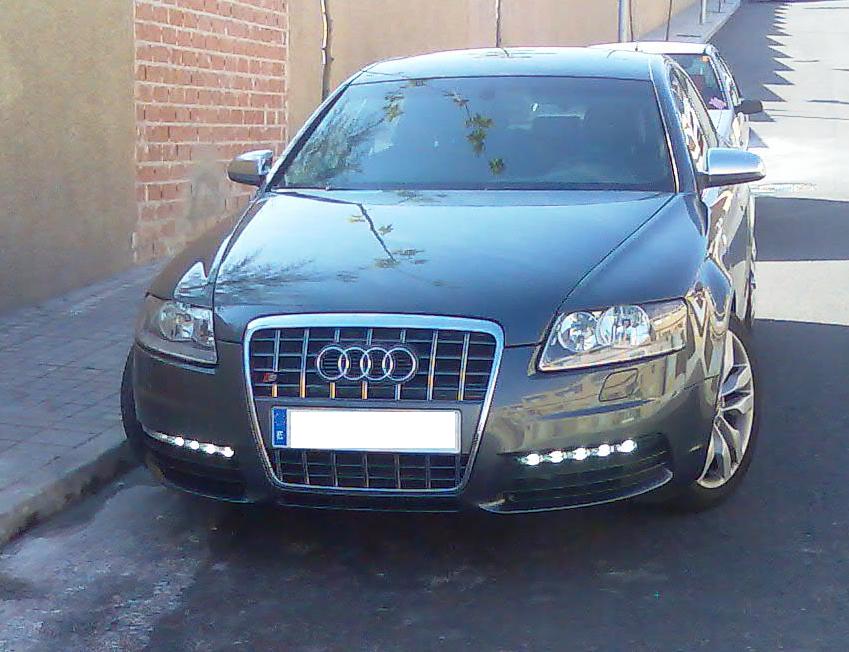

Por fin he conseguido que los leds estén operativos, ya solo me faltan las resistencias para anular el error del FIS. -

Hola, quería saber si los leds también están o estarán operativos, ya que he visto algun A5 con los leds y queda de p*** madre. Saludos Estamos en ello..., espero que la semana próxima pueda poneros una foto con los leds. -

Hola joselet, Efectivamente el coche lo pedí con el paquete S-line completo por lo que los neumáticos eran con la llanta (tipo RS6) en 18x8 con neuméticos 245/40 R18 97 Y y las que he puesto ahora son exactamente con la misma medida pero en "réplica" del S6 new La suspensión, por tanto, es la S-line, tengo que decirte, a mi modo de ver, que es demasiado dura, principal motivo por el que renuncié a poner la otra medida que venía en la ficha técnica 255/35 R19 Las colas traseras son un trabajo artesanal que José de Mecaelcetro de Toledo me ha preparado pacientemente, tengo que decirte que ha guardado los útiles, medidas... y que las ha homologado (son prácticamente idénticas a las del S6, pero en el caso de la original, la cola más al extremo es casi concéntrica a la salida del escape por lo que hace una uve, mientras que en mi caso -3.2 FSI- la uve se convierte más en Y), si las quieres te pongo en contacto, pero las colas no son lo único, está centrarlas, puntearlas, cuadrar y terminar de soldar, para después terminar el trabajo y pintar con pintura anticalórica. El spoiler final del paragolpes SÍ es el original del S6, cuadra a la perfección. No es problema contar cómo lo he hecho, de hecho, en el foro he aprendido cómo hacerlo, saludos. Juanique -

El miércoles a última hora retiré mi Audi del concesionario hasta el lunes próximo, sobre las chapitas de los frenos, lo que pidieron en recambios otra pieza..., sin comentarios; el jefe de carrocería -Félix- mi imprimió el "despiece" de los frenos de mi vehículo y los de un A6, son evidentemente diferentes y las chapitas cambian hasta en longitud, DECISION = De momento desisto del trabajo.
