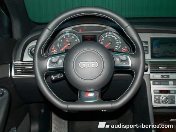

Bueno, va una foto con el nuevo volante..., espero que os guste. Lo del cuadro parece una tarea casi imposible, voy a abrir un tema sobre ello, por si alguien me pudiera ayudar. -

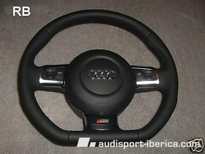

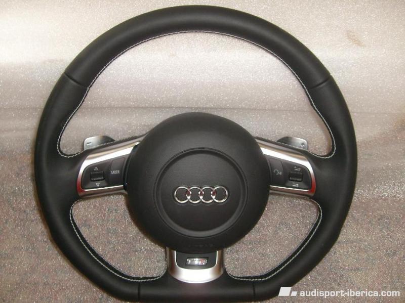

Sobre el volante, resulta que el vendedor me dice que "no lo tiene", no lo entiendo... , pero me ofrece cambiar por el del TTS (adjunto imagen), he aceptado puesto que ya está pagado, no vaya a quedarme si volante y sin pasta... Solo un problema, mi 3.2 FSI es manual y el volante lleva levas para el cambio automático, no creo que sea problema. ¿Qué os parece el cambio? -

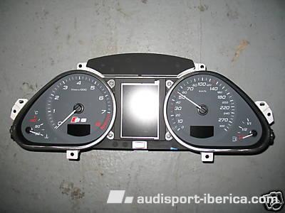

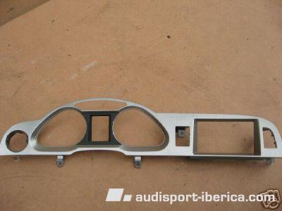

Hola de nuevo, Estoy pendinete de recibir nuevo volante (TT Sline) y marco y cuadro de relojes (S6), os pongo unas fotillos. Me gustaría si me podéis aconsejar sobre si es posible instalarlos uno mismo y cómo hacerlo, gracias. -
