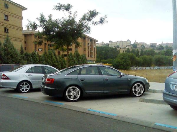

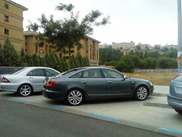

Hola a todos, Os pongo un par de imágenes con las llantas del S6 y RS6 nuevas en mi A6 3.2 (evidentemente solo las del S6 son reales, réplicas eso sí, pero reales en 18 pulgadas); pregunta, os gusta el cambio a las del nuevo RS6, contando con el paso de 18 a 19 ó 20 pulgadas, no solo es un cambio estético, también quiero que tengamos en cuenta lo que podría afectar a comodidad, daños en las llantas... Gracias,
