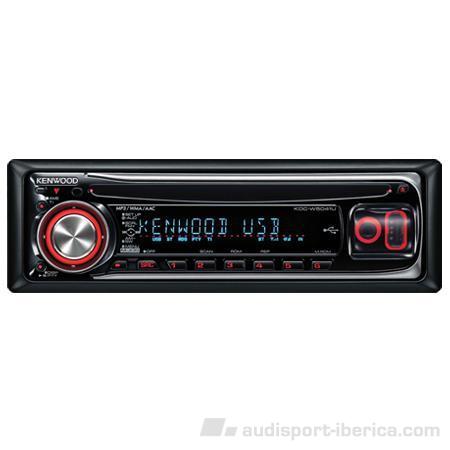

Ya yo antes lo tenia ASI como dices cable de 12V+memoria juntitos forever, asi lo enciendo cuando quiero y no pierde la memoria, y asi lo voy a hacer, pero lo que digo que c*** hace eso ay y de donde? tengo lo manuales de encendido y inyeccion que me copiaron un amigo de la audi (lo tengo bien estudiao jeje) y voy a buscar el put* cable rojo/blanco aver si concuerda algo... y decir que me extraño el cable por la seccion que tenia, finito, parece un cable de informacion...nose Gracias" -

A eso me referia con poner alimentacion y masa independiente, pero ROMULO que piensas que puede ser por lo que haga eso? ese cable de donde viene? del sensor de la velocidad? o que c*** es eso? GRACIAS!! Le das mucha proridad a ue a radio se apague con la llave??? Saca positivo y negativo y andando, no te compliquies, y en ultimo caso si no encuentras el positivo bajo llave busca un cable que funcione bajo llave y ponle un rele para la radio y andando, yo es lo que haria, pero no conozco el sistea electrico del v6. Prueva ambien lo que te dijeron arrva, ue seguro que tambien funcina. s2 y suerte. Pues no lo doy ninguna, de hecho iva con pensamiento de hacerlo todo directo porque mira queme jode estar con el coche para y tener que dar contacto para escuchar musica, porque estoy todo el tiempo pensando que me esta consumiendo mucho mas que si lo tuviera directo. Pero como encontre ese cable con positivo bajo llave pues me dio por hacerlo ASI pero va a durar poco . -

Ya pero que c*** pinta ese cable ahi! y nose si antes estaba conectado ala otra radio o andaba ahi porque si, y yo lo que hice fue sanear y dejarlo todo limpito con lo fundamental y haciendo cosas para un futuro, y claro me encuentro que ese cable tiene alimentacion bajo llave pues zaca!! de todas formas lo voy a sacar y con el polimetro voy a cojer corriente de ese cable y voy a hechar a andar el coche aver que pasa con esa corriente, porque alomejor es la masa lo que faya. Bueno Gracias -

Buenas! Ayer monte un radio cd, y ya he montado varios y todo OK, Desmonte el antiguo y busque con el multimetro cable de corriente permanente (un cable rojo con 12V siempre), luego busco un cable que tenga 12V cuando das contacto (un cable rojo y blanco) y busque su masa un cable negro, todo esto la cableria del coche. Bueno pues el rojo con el amarillo de memoria de la radio. El rojo/blanco ala alimentacion de la radio para que se apague al quitar contacto. Y la masa con la masa de la radio, los cables negros, Y luego los cables de los 4 altavoces todo bien montado y buenos empalmes con faston y encintado todo ya que no he puesto el ISO al audi. Pues bien: Cuando el coche echa a andar (giran las ruedas) la radio empieza a parpadear (entra,desconecta,entra,desconecta...etc) paro y vuelve a funcionar bien, hecho a andar y igual, para atras i igual.... acelero con el coche para y nada todo OK. La masa que cogi tenia bastantes cables unidos y tenia un capuchon blanco que pense que era un filtro antiparasitario, y el cable rojo/blanco no medio buenas sensaciones. ¿que opinais? Mañana voy a desmontarlo y voy a cojer una alimentacion y masa independiente. la radio es esta y va muy bien, excepto cuando muevo el coche <_<
