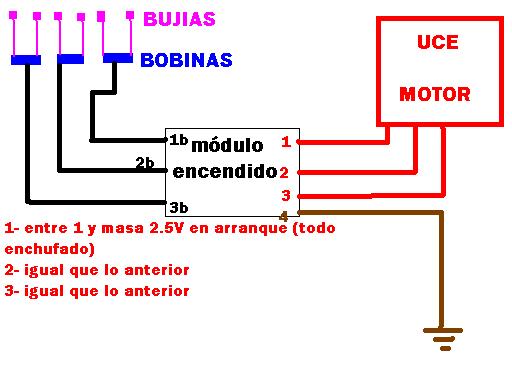

  2. Hola, fijate primero si no tienes chispa en todas las bujias,que motor es?, si la UCE no recibe señal de alguno de los sensores esenciales para injeccion/encendido te desactiva la injeccion, como se te paro? el modulo lo puedes comprobar con un led´s y tambien comprueba q tiene buena masa, pero yo en mi coche sabia que no era el modulo porq la UCE al modulo enviava 0.3V (insuficiente para excitar ningun transistor)porque no recibia señal de los sensores y cortaba corriente, pero si el modulo falla enviara una tension aproximada de 2.5V en cada entrada al modulo dependiendo del encendido. Espero que te sirva de ayuda un saludo.

  7. Wenas a todos os dejo unas fotos de mi coche, 80 2.8 del 92. Espero q os gusten Un saludo!!
