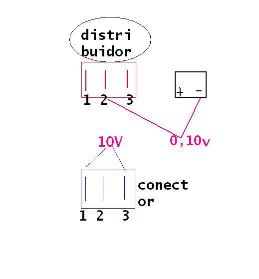

Te he explicado como se comprueba el sensor hall del distribuidor,comprueba que no haya cables cortados del sensor hall a la pastilla y de pastilla a bobina. La pastilla en un 90, 5 cilindros estaba por la zona de guantera alguien te lo podra decir mejor. 1saludo -

Yo para empezar a buscar el fallo iria en este orden: -bujias cables -bobina,resistencia primario,secundario, llega tension a bobina,masa,aislamiento. -continuidad de los cables del distribuidor ala pastilla de encendido. -continuidad del cable de la pastilla ala bobina(negativo). -sensor del distribuidor hall. -y si todo esto esta bien pues cambia la pastilla y aver que sale. -

Para comprobar ese sensor que esta en el distribuidor 1º desconectas el conector de 3 pin. das contacto y en el conector (no en los pins del distribuidor) entre pin 1 y 3 tienes que tener tension de alimentacion (6,9,10,12V...). 2º con el conector enchufado en el distribuidor y con contacto dado pinchas con el polimetro entre pin 2 y cojes una masa buena si es negativo de bateria mejor y elevas una rueda metes 5ª marcha y la vas girando, el resultado tiene que ser el valor que te dio en la primera prueba de alimentacion y 0V consecutivamente . Por ejemplo 10V (vas girando) 0V (vas girando) 12V (vas girando) 0V.. espero que te sirva un saludo. -

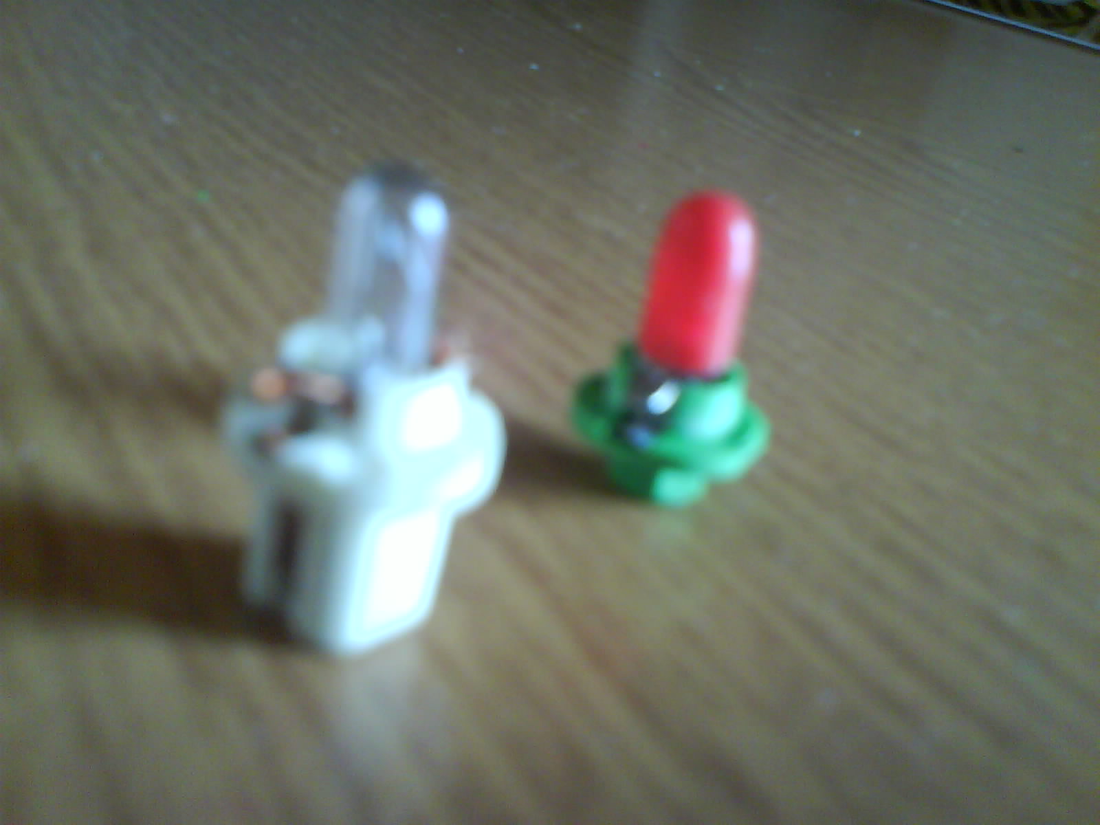

Esque es lo que quiero que se vea rojo en vez de ambar, pero si pongo bombillas de 2W y le doy a tope el potenciometro, tendre mas intensidad de luz que con bombillas de 1.2W no?de ser asi con el potenciometro a medias y bombillas de 2W tendre la misma iluzimacion que con bombillas de 1.2W a tope aproximado? lo siento si os lio -

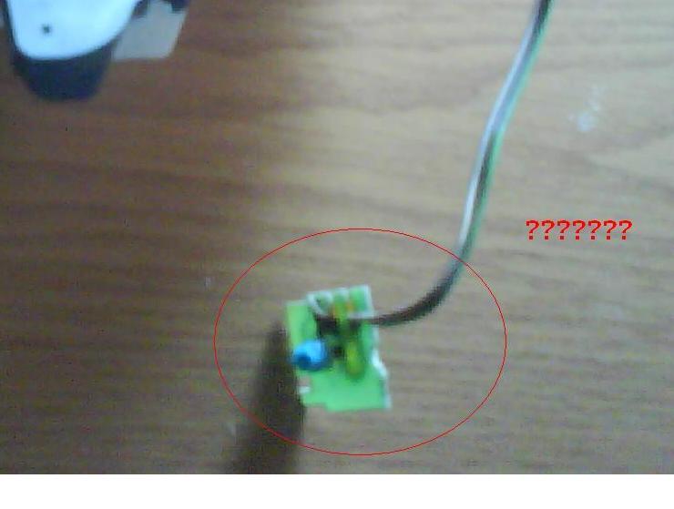

Y tambien para que sirve esto?es como un potenciometro,es que intento poner el ordenador aunque tengo q comprar todavia maneta y cables. 1saludo gracias -
Wenas queria saber si puedo poner en el cuadro bombillas de 2W que tengo rojas en vez de 1.2W que lleva. Un saludo
