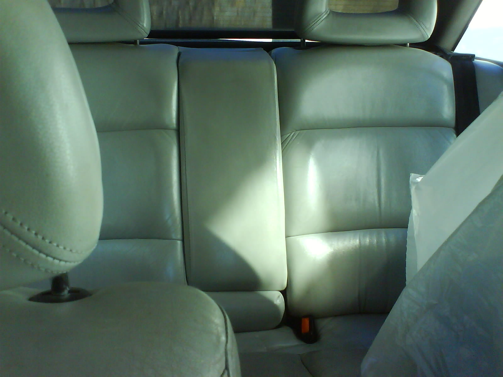

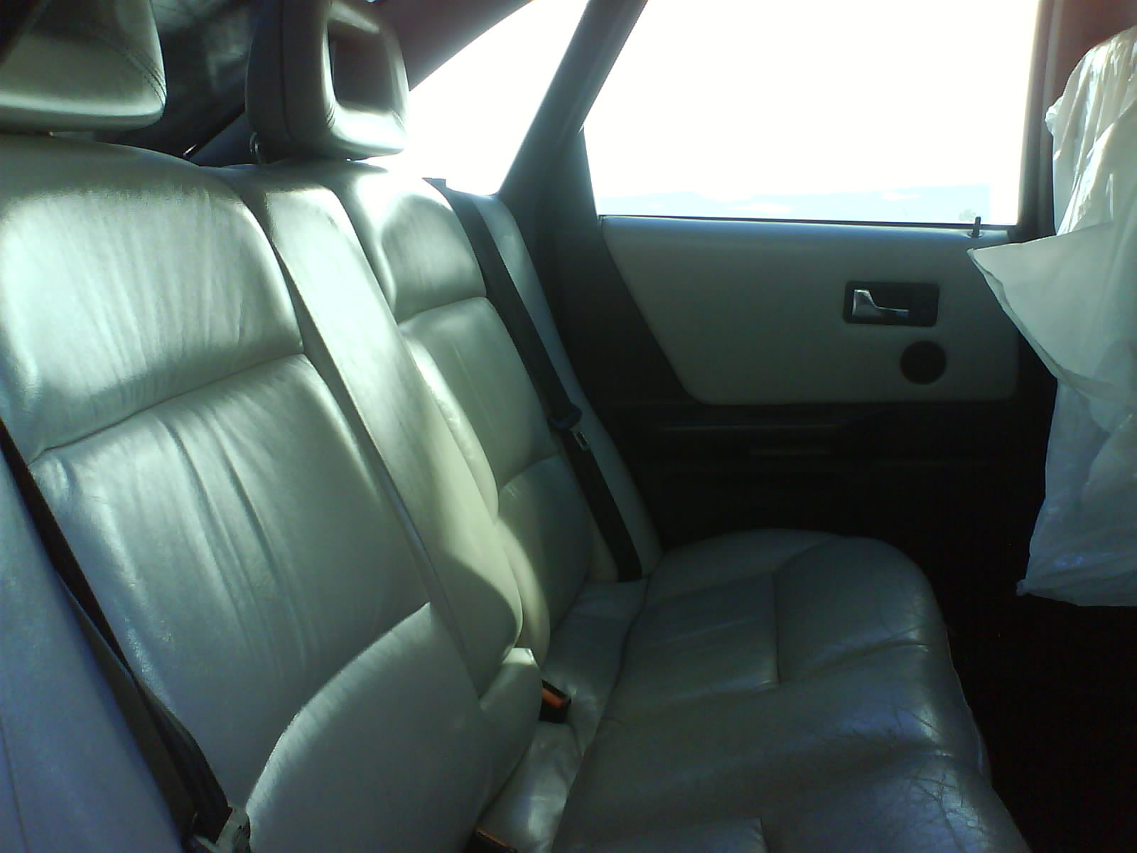

sorpresa en el desguace
MorgarV6 publicó una discusión en Audi 80 / 90 / 100 / A6 C4 / 200 / Cabrio / Coupé
Wenas a todos solo quiero contaros lo que me encontre ayer en el desguace que suelo ir, no suele pasar mucho creo: recien traido un AUDI 100 2.8 quattro impecable sin golpes, interior perfecto, lo mejor fue cuando le abri el capo y fue como si abriera el mio, ENTERO SIN TOCAR MOTOR, manos a la obra bobinas,medidor de masa,modulos,sonda lamdba...esta tarde vuelvo
