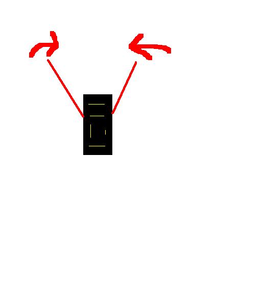

Cojes el mando completo y lo apoyas en una superficie dura y sujeto, lo das la vuelta y con un destornillador finito y plano en un lateral le metes y haces presion para adentro hasta que pegue un pequeño chasquido y suelte las patillas, lo mismo por el otro lado, yo los quito asi y no se rompe nada aunque el del copiloto se me resiste a salir el capullo, y para cambiar ese led.. un soldador pequeñito y intentar no quemarte que va aser jodido con cosas tan pequeñas. Suerte
