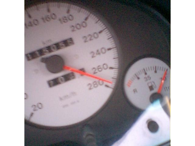

  2. Buenos dias,gracias por vuestra ayuda,al fin ya me han dado con el problema que tenia mi S2 que no me andaba bien. Al final,tras revisar todo era la put.... sonda landa,su anterior dueño la habia soldado y estaba dando valores irreales pero bueno,ya esta solucionado. El sabado lo fui a probar y la verdad es que se nota muchisimo,en llano me coje (de marcador) 280 o 290 y lo que mas me ha sorprendido es que en una subida al 5% llega a cojerme 260 km/h,ahora si que va bien . Alguien me podria decir donde puedo conseguir un kit de gomas de silicona para el motor(las que son de color azul)es que las de la casa me las revienta y se rajan con facilidad. Y a que presin se podria subir el turbo sin hacer modificaciones al motor?????????? Gracias y un saludo B)

  12. A mi me coje en quinta a tope 280 unos 270 por el gps

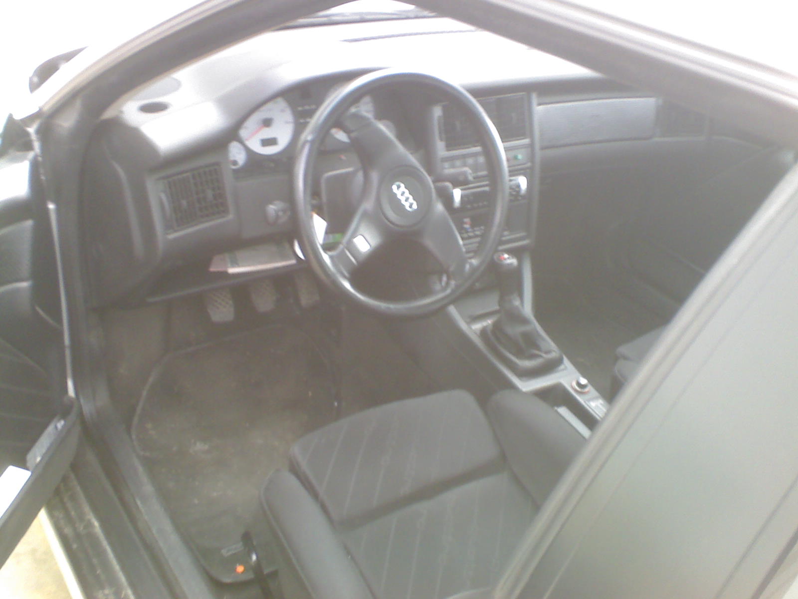

    Muy buenas,soy nuevo en este foro,tengo un S2 y me gustaria aprender cosillas con vosotros.Soy un loco de los coches jejeje,supongo q como todos vosotros.Pues na,os dejo unas fotos de mi S2
