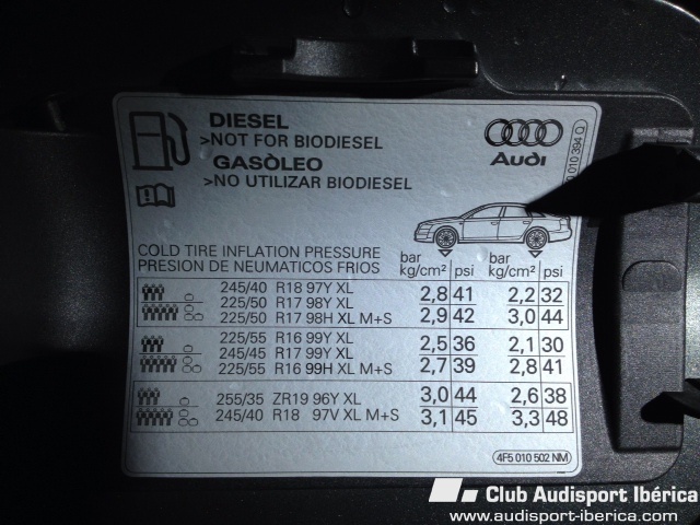

Hola de nuevo, No tengo neumáticos de invierno, pero el que los tenga en medida 245/40 R18 97V M+S, las presiones cargado son de 3,1 delante y 3,3 detrás según las indicaciones de la tapa del depósito. No sé porqué os asustan tanto las presiones de 3.0 Saludos -

Hola, No sé porqué decís que 3.0 en las cuatro ruedas son presiones muy altas, en la tapa del depósito pone que si vas cargado para el neumático 245/40 R18 97Y las presiones son 2,9 delante y 3.0 atrás, y si vas a media carga 2,8 delante y 2,2 detrás, adjunto foto con la tabla. Siempre había leído que nuestros coches desgastaban mejor si se subía una o dos décimas las presiones. En mi caso desde que las llevo a 3.0 las cuatro ruedas me las ha desgastado uniformemente en los laterales y en el centro. Suelo ir siempre bastante cargado con 4-5 personas y equipaje, por eso le pongo las presiones más altas, aunque a veces vaya sólo. Antes llevaba 2,5 o 2,6 en las cuatro y siempre me desgastaba por los lados mucho más las delanteras, tanto por la parte interior como por la exterior, en las traseras no se notaba tanto. Respecto a la comodidad, llevo suspensión neumática, que he rebajado 15 mm con el VAGCOM y no he notado cambios al haberle subido las presiones. Lo más seguro que siga con las PS3, ya que me han ido muy bien tanto en seco como en agua, lo único la duración 25-30 mil kms. Saludos -
