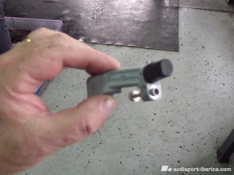

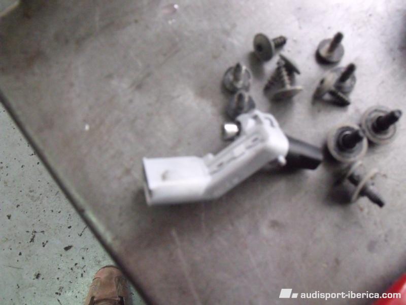

HOLA A MI HACE UNOS DIAS... cuando iba circulando me salto el testigo intermitentemente de los calentadores y se me quEdo en modo seguridad.... Una vez lo pare y volvi a arancar se le quito.... CUANDO LLEGUE A CASA... meti VAG COM y me daba este codigo: 16705 Transmisor del régimen del motor -G28 señal implausible t El transmisor para el número de revoluciones del motor - G28- envía una señal no plausible debido a un contacto intermitente o corrosión por humedad en el conector, por Distancia demasiado grande del transmisor de régimen del motor/volante , por Virutas de metal en el -G28- o transmisor -G28- suelto FALLOS QUE CAUSAN El motor no arranca * El motor se para *El testigo de control para período de precalentamiento -K29- parpadea * Cuentarrevoluciones sin indicación SOLUCION: – Comprobar el transmisor del régimen del motor -G28-, LIMPIAR y medir con polimetro. - Cambiar sensor Al dia siguiente intente arrncar y no arrancaba. Insisti arranco y sin mas problemas ni fallos estuvo dos dias sin problemas. A los dos o tres dias me volvio a suceder lo mismo, luz testigo calentadores encedidos intermitentemete y en modo seguridad, no subia de vuelta ... pare, lo deje un rato. Intente arrancar y de nuevo sin problemas... asi otro dos o tres dias... Hasta que ya tenia la pieza comprada y de nuevo el mismo fallo..... ASI que procedi a sustituir el emisor de impulso G28. Una vez terminado borrado de memorias ,sin mas problemas despues de 2000 kms,.... osea no encerrarse en inyectores comprobar primero codigo de averia y sensor G28 AL PARECER HAY UN FALLO DETECTADO EN ESTE SENSOR, YA QUE LE HAN CAMBIADO LA REFERENCIA EN FECHA RECIENTE, ESO SIGNIFCA PIEZA MODIFICADA. ADEMAS SEGUN CONSULTA EN CONCESIONARIO...ES UNA PIEZA QUE SE ESTA SUSTITUYENDO CON BASTANTE FRECUENCIA....PERO UNA VEZ INSTALADA LA NUEVA MODIFICADA... YA NO HAY MAS PROBLEMAS. ESTA PIEZA ANTES ERA ref. 036906433A Y LA NUEVA VIENE CON DISTINTA LETRA ** 036906433E EMISOR DE IMPULSOS PRECIO 43,76 + IVA= 51,63 EUROS CON DESCUENTO 15% = TOTAL 43,90 EUROS AQUI OS PONGO UNAS FOTILLOS EN RESUMEN PIEZA CAMBIADA...sin mas problemas el coche tira igual que antes. saludos -
