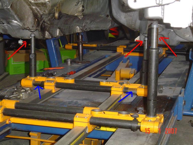

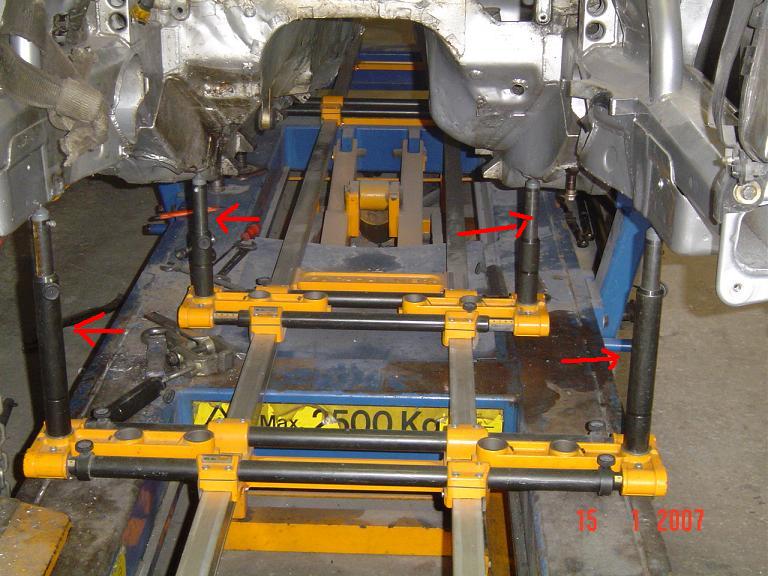

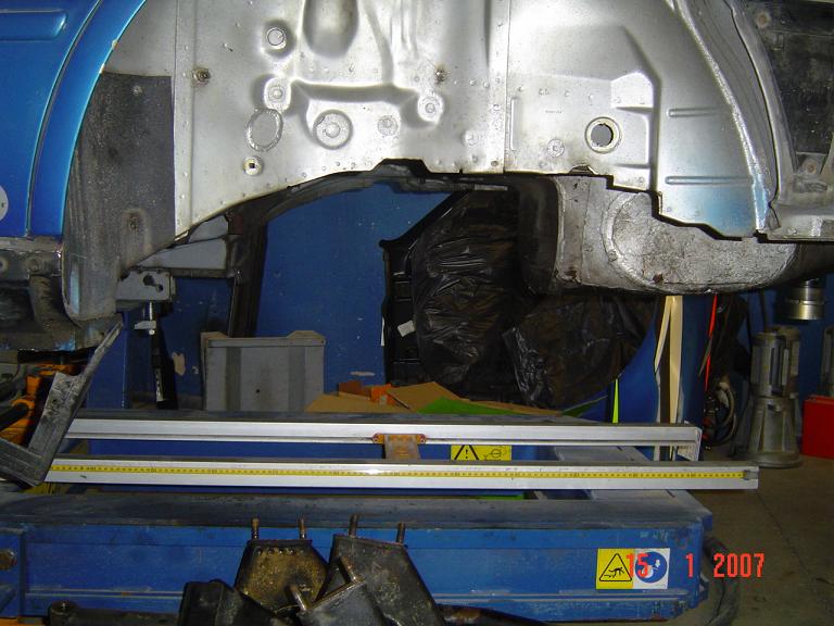

aqui podeis ver las escalas de medidas que nos dan esas diferencias con respecto al chasis de las medidas de origen -

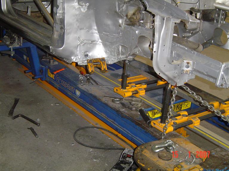

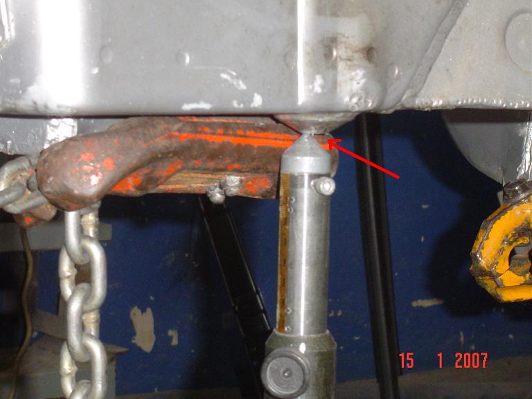

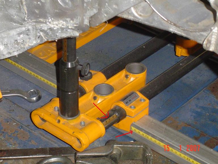

aqui se puede ver como aun queda alguna distancia entre el punto de la bancada y el punto del chasis.. lo que significa que hay que seguir tirandole... -

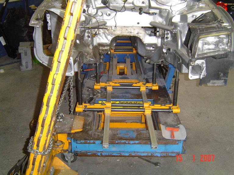

aqui se puede ver la bancada preparada con la ""L" Y LOS PUNTOS de referencia de medidas...segun fabricante y chasis soporte motor y cambio -

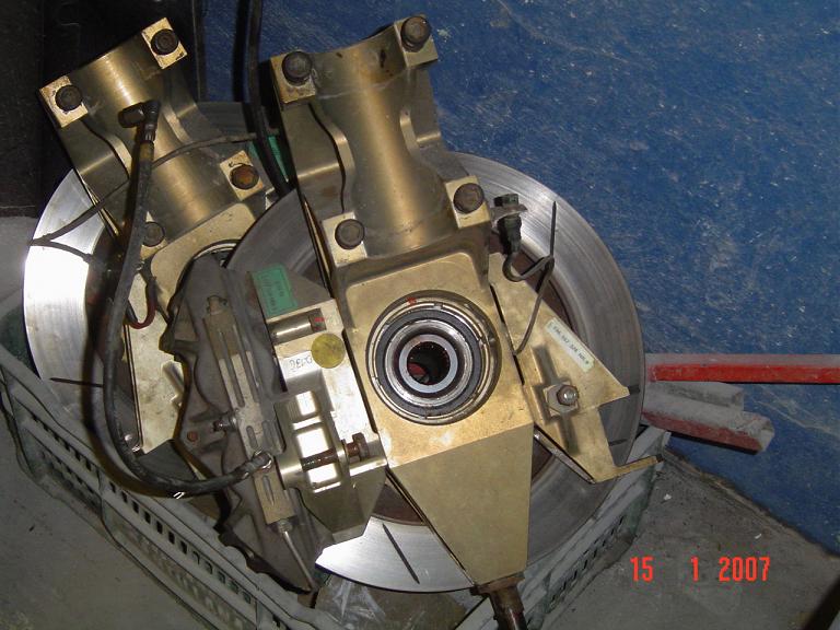

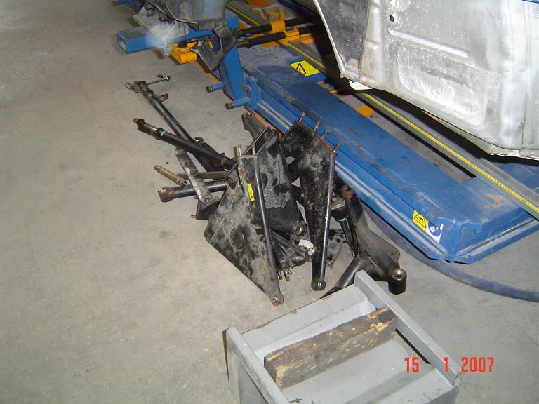

aqui detalle de las palas y brazos de los ejes delanteros y trasero,.. inlcuso la barra estabiliazora, preparadas, para ser limpiadas ,lijadas y pintadas.. -

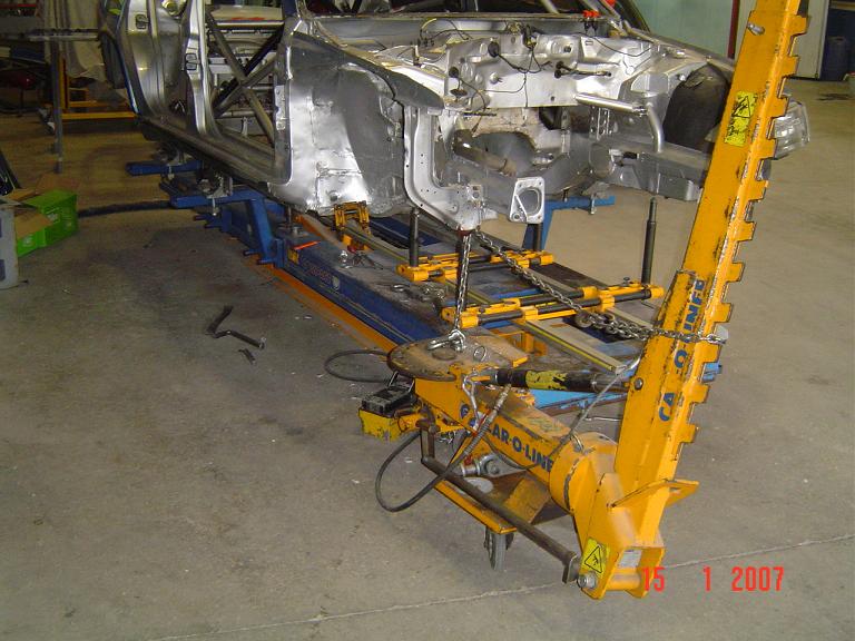

y esta grapa amarilla es el anclaje donde se enganch la cadena de la ""L"" de la bancada para tirar con el gato -

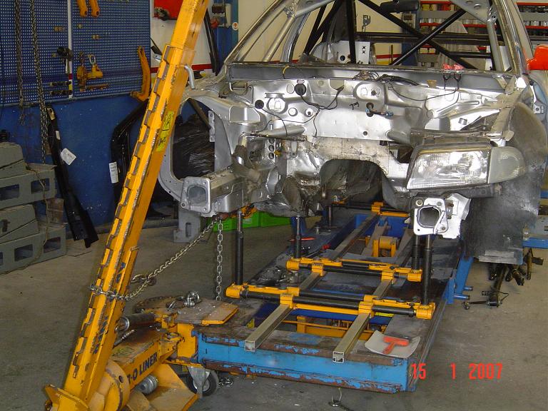

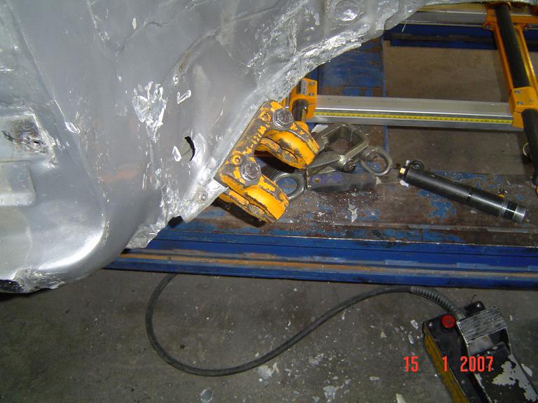

y aqui como se pilla para que ceda..... ya casi ha cedido mas de cms.. en la punta... ahora luego os pongo como se mide -
