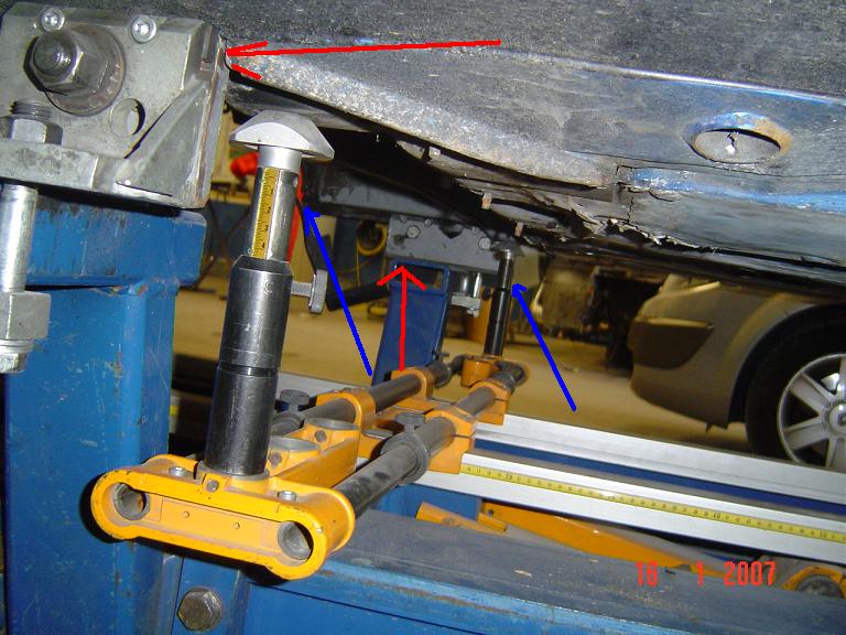

FIJAOS QUE FOTOS MAS BONITAS...... MECANICA PURA
ILDEFONSO responde a ILDEFONSO de discusión en Competición

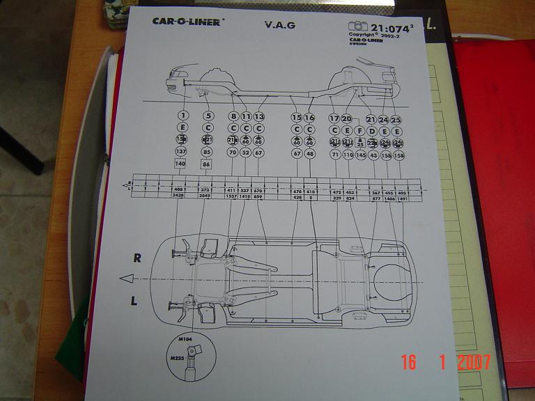

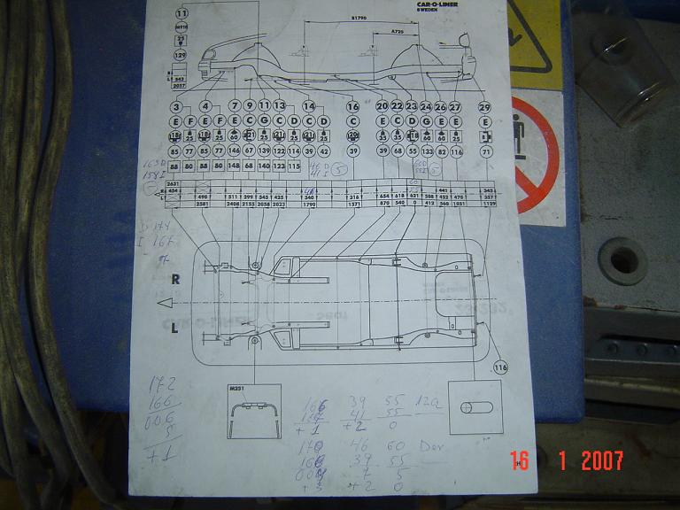

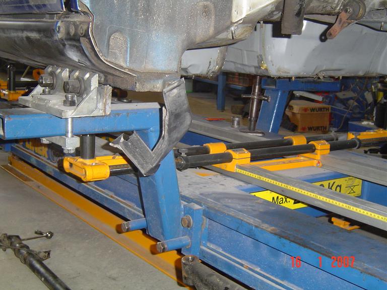

BUENO LA TOLERANCIA... esta, en APROXIMARSE, tanto a lo exacto o lo mas cerca posible de las medidas de origen,, QUE CASI SIEMPRE SE CLAVAN.... ya que es dificil que se resistan .., ademas luego necesitas esas medidas exactas para el montaje desl subchasis o soportes del motor y del cambio, aletas, frontal etc,... bueno las piezas nuevas... se van a montar una vez el chasis este en su sitio.., por eso se ha parado ahora, ya que faltan, los paso de ruedas y las aletas, una vez recibida, se comprueban los puntos de medicion, de nuevo. pero como comprederas, por esas arrugas que tenia,no se va a comprar una carroceria, asi que el proceso es desmontar, toda pieza mecanica, instalacion, tuberias..etc. estirar en frio hacia sus medidas de origen,(SIN CALENTAR), para que el material no pierda las propiedades, luego cortar las piezas secundarias, como son el marco, el montante de la aleta, el paso de rueda... y refuerzos.... para luego una vez en su sitio el chasis, o larquero ir soldando, las piezas secundarias... ya ireis viendo paso a paso.. bueno me alegro que os guste -

aqui impreso de la informacion de puntos de medicion sacado del ordenador,para comparar en la bancada... -

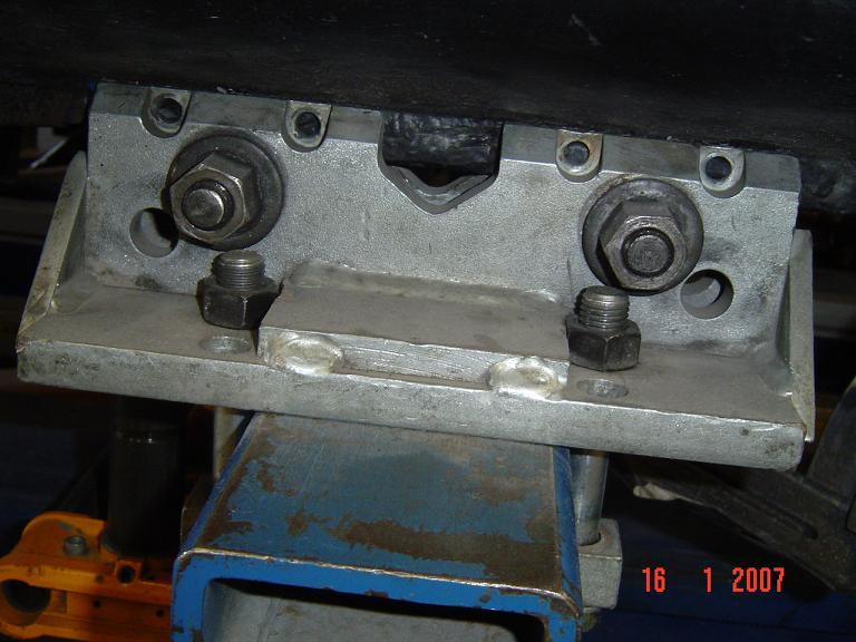

y aqui se ven las dos grapas de soporte trasera EN ROJO y los dos puntos de medicion traseros.. EN AZUL -

aqui en rojo marcado las grapas de soporte.. se ven tres y una que esta por el otro lado trasero y en azul los puntos de medicion en su parte delantera.. que son cuatro en este caso -

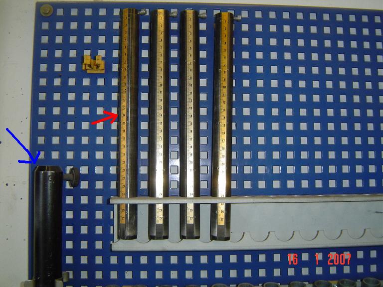

aqui las varillas ,milimetradas para centrar lois puntos...EN ROJO Y EN AZUL los soportes de estas varillas milimetradas....
