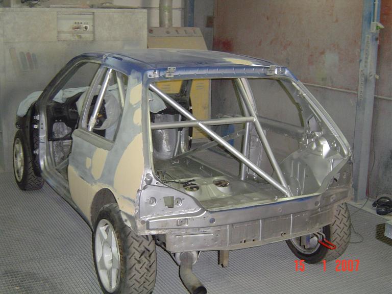

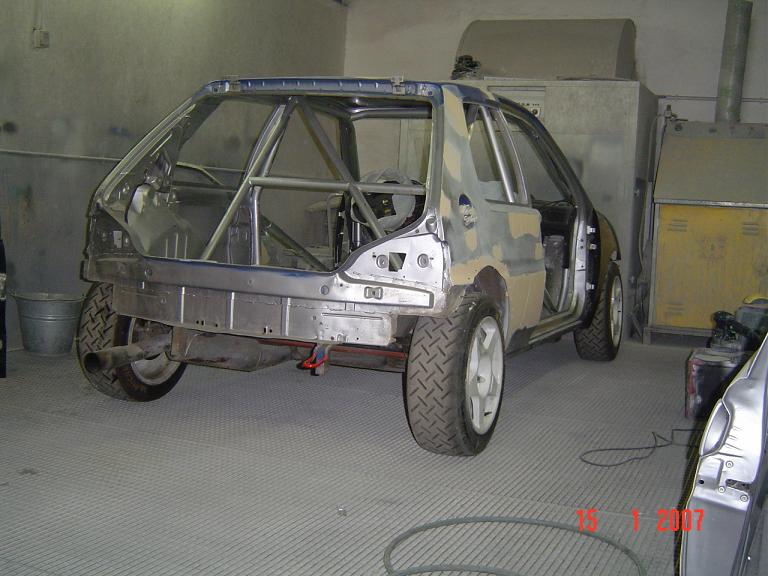

  13. veries que bonito va a estar esta temporada

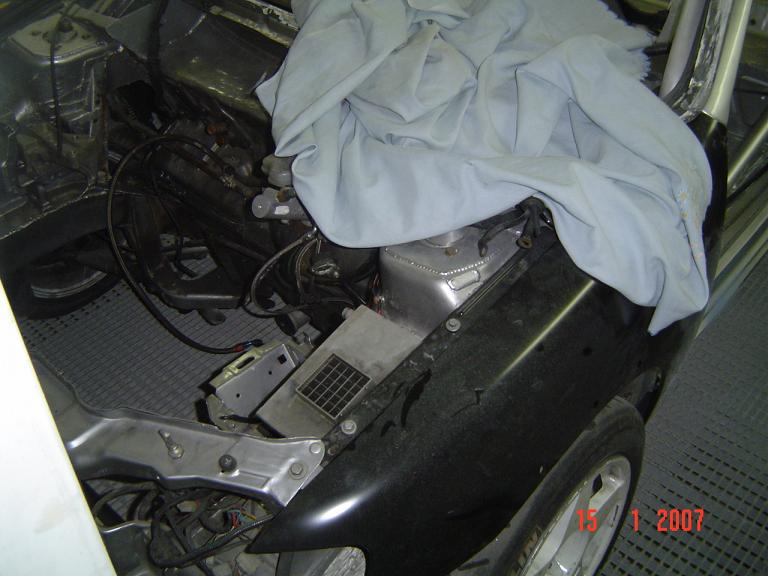

  14. y ya va para preparar y pintar

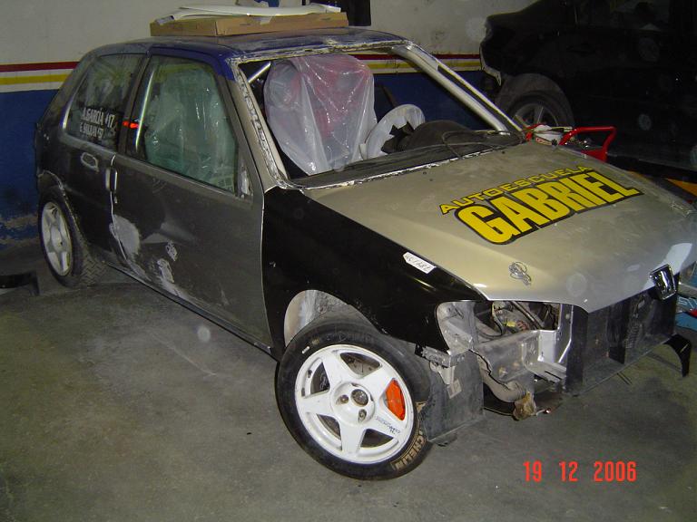

  15. pues ya de paso... LE HE TIRADO UNAS FOTILLOS A ESTE... pequeñajo... jejeje

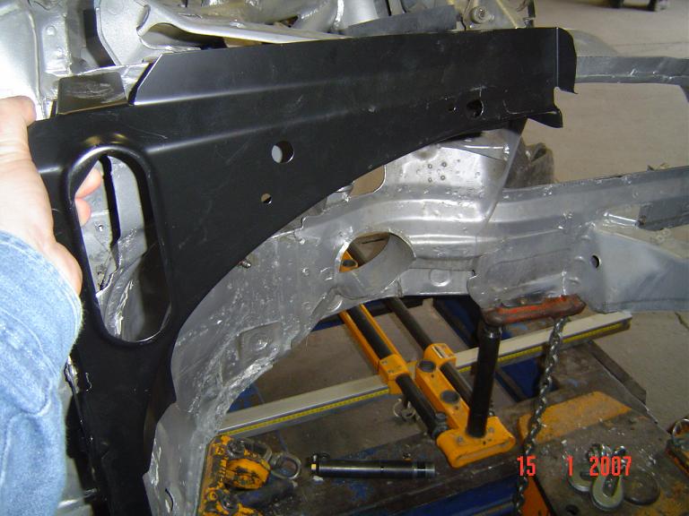

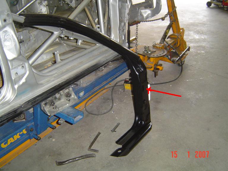

  17. y el refuerzo del montante de la aleta..... tambien se cambiaran las chapàs...inferiores y sus refuerzos.. pero todo una vez que el chasis este en sus medidas,
  18. lo mismo se hara con el montante de la aleta delantera........

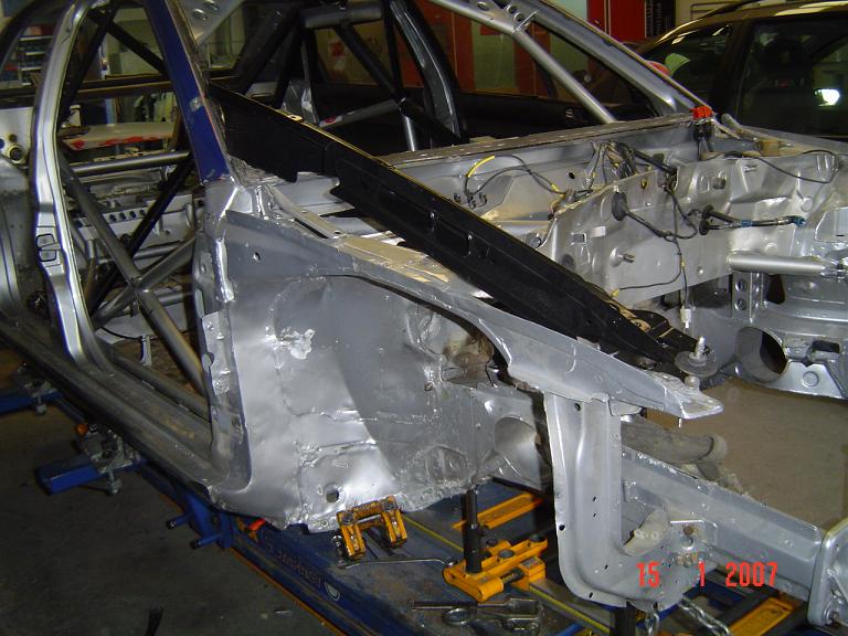

  19. aqui podeis ver ya el pilar nuevo preparado, para una vez que el chasis este en su sitio. soltar las soldaduras del pilar viejo y colocar el nuevo...

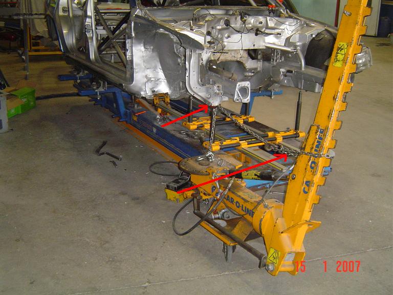

  20. aqui podeis ver, el pedal que manda el sismtema hydraulico de la ""L".. para tirar o soltar... este trabaja con una bomba de aire que su vez, hace trabajar el cilindro hydraulico... en rojo.. el pedal con bomba aire/hydraulica y en azul el cilindro hyd.
  21. otro detalle de un punto de medicion..

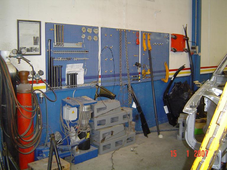

  22. aqui los utiles de la bancada y el motor hydraulico que mueve la bancada... para elevar y desplazar el coche..
