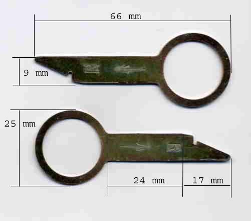

  15. y esta sus medidas por si te apetece hacerlas..... el GRUESO DE LA CHPA entre 0,8 y 1,0 mm

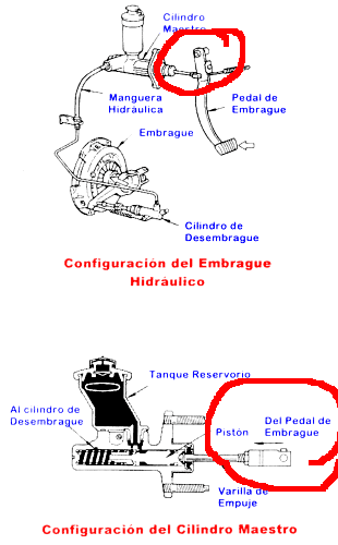

  18. bueno la mejor prueba que le puedes hacer al amebrague es la siguiente: arrancas el motor, metes primera, con la mitad del pie derecho psas el acelerador, como para salir, y con la otra mitad del pie derecho pisas el freno a fondo, y ahora sueltas el embrague como si fueses a salir, si al intentar salir el motor se sube de rpm y el coche no se cale, el embrague patina y esta malo, si el coche se cala o al emnos hace intento grande de calarse, el embrague esta bueno si lo haces pro primera vez, hzalo en un sitio que no haya nada delante por si te escapa algun pie....jeje otra cosa es quee haga ruedo el cojiente de empuje... o la horquilla que desplaza al embrague te pondo un croquis para que te hagas una idea de com va el sistema hiraulico del embregue y compruebes las cositas.
