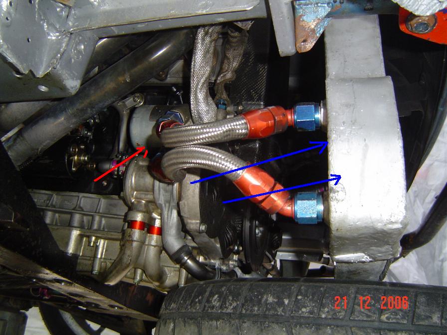

aqui podeis ver la bomba de aceite marcada en rojo con los dos tubos de entrada y salida del radiador de aceite o enfriador marcado en azul -

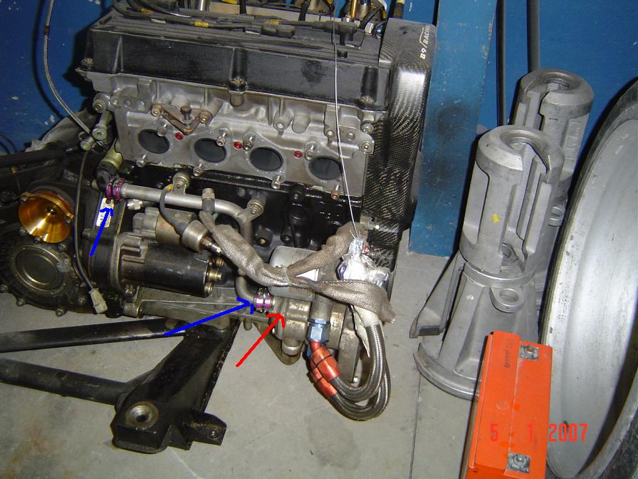

aqui en rojo... PODEIS VER LA BOMBA DE ENGRASE DE ACEITE, ya que podreis observar este motor es carter seco y no lleva aceite dentro en el carter.. si no que lleva una bormba de presionde caiete que coge el aceite de un deposito situado en el paso de rueda delantero izquierdo y lo introduce en los sistema de engrase del motor.. vovilendo a salir de ete a alta temperatura, es entonces cuando pasa por un radiador de aceite o enfriador de gran capacidad situado en el frontal del coche y que luego devuleve el acete al deposito para volver a ser llevado al motor a traves de la bomba aqui marcado en rojo.. esa es la bomba de aceite con las tuberias..... y marcado en azul las abrazaderas que antes os enseñe como sujetmna los tunos que llevan el aceite -

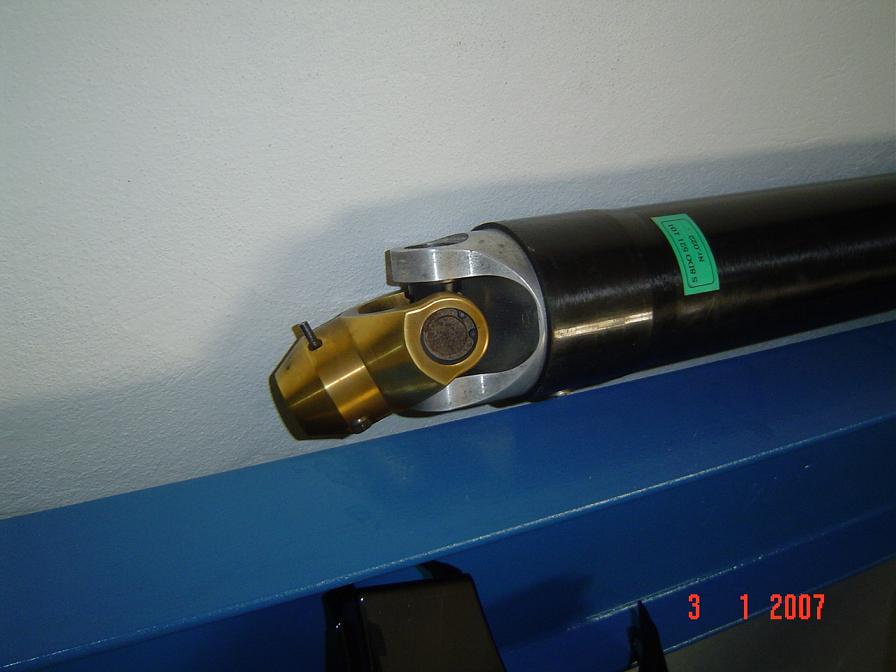

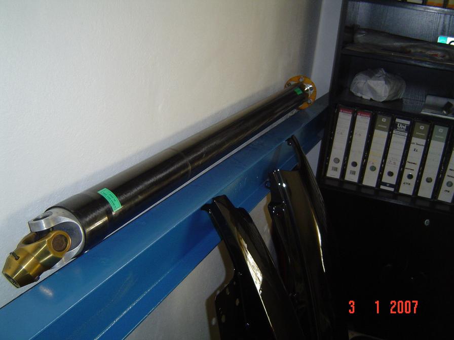

AQUI TENEIS una obra maestra.... EL CARDAN ... se puede sostener con un dedo... podra pesar dos o tres kilos.. no mas.. esta fabricado de fibra de carbono, kevlar y titanio.... SI OS FIJAIS EN EL FLECTOR ES DE LO MAS PERFECTO Y HACE UNA MISION muy importarte,ya que no trasnmite vibraciones y no incrementa peso. -
Y AQUI PODEIS VER DONDE VAN SITUADOS Y LA REF. EL NUMERO 7 Y EL NUMERO 8 DE ESTE GRAFICO ADJUNTO SE PUEDEN COMPRAR EN metalcaucho.... Y SON BUENOS Y MAS BARATOS SOOPRT.pdf
