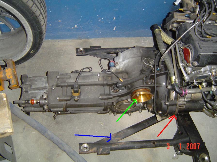

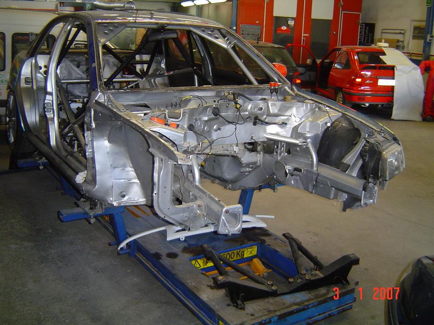

aqui muy bien agarradiro en la bancada de CAR-ONLINE.... una de las mejores que hay.... y listo para empezar a tomar medidas y llevar todo a su sitio...... -
FIJAOS QUE FOTOS MAS BONITAS...... MECANICA PURA
ILDEFONSO responde a ILDEFONSO de discusión en Competición

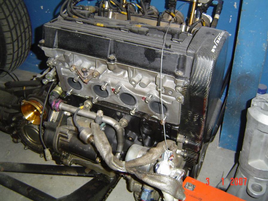

detalle en rojo.... DE COMO VA COGIDO EL MOTOR totalmente rigido....AL SUBCHASIS... DETALLE en azul es el subchasis viejo y que logicamente esta doblado y dañado.. por el golpe detalle en verde ... material de la galleta o couplig de salida caja de cambios a la transmision... tampoco se parace en nada a al del coche de calle... ni material... ni cogidas......... -

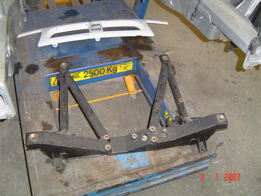

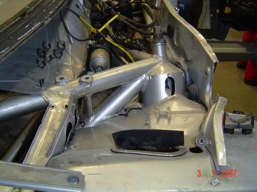

aqui tenemos el subchasis o puente delantero.... como vereis tampoco se parece en nada al de calle... este tiene el soporte rigido para el motor en el centro y solo con eso y los tirantes superiores va cogido el motor... claro esta mas la sujeccion del cambio........ este subchasis es nuevo y el sera el que de las medidas necesarias de cada soporte o alojamiento... osea, que una vez este subchasis quede correctamente montado.. querra decir que el coche esta cuadrado..... es importante tanto el peso del cubchasis como del materil fabricado........ PURA AERONATICA.... la gran mayoria de piezas, tuberias, tornilleria es identica a la utlizada en la industria aeroespacial.... -

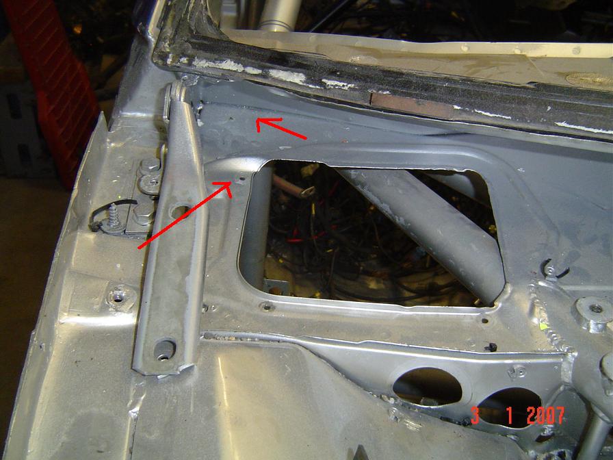

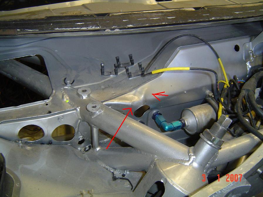

lo marcado en rojo son restos de las heridas reparadas rapido...para poder terminar el campèonato 2006 y que ahora con mas tiempo hay que reparar en firme... en felcah azul marcado alojamiento del cilindro o gato de parad en boxes, tambien desmontado para facilitar la labor en la bancada -

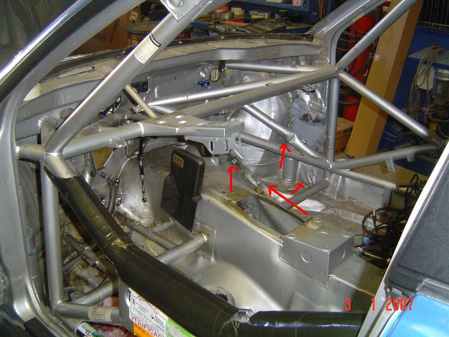

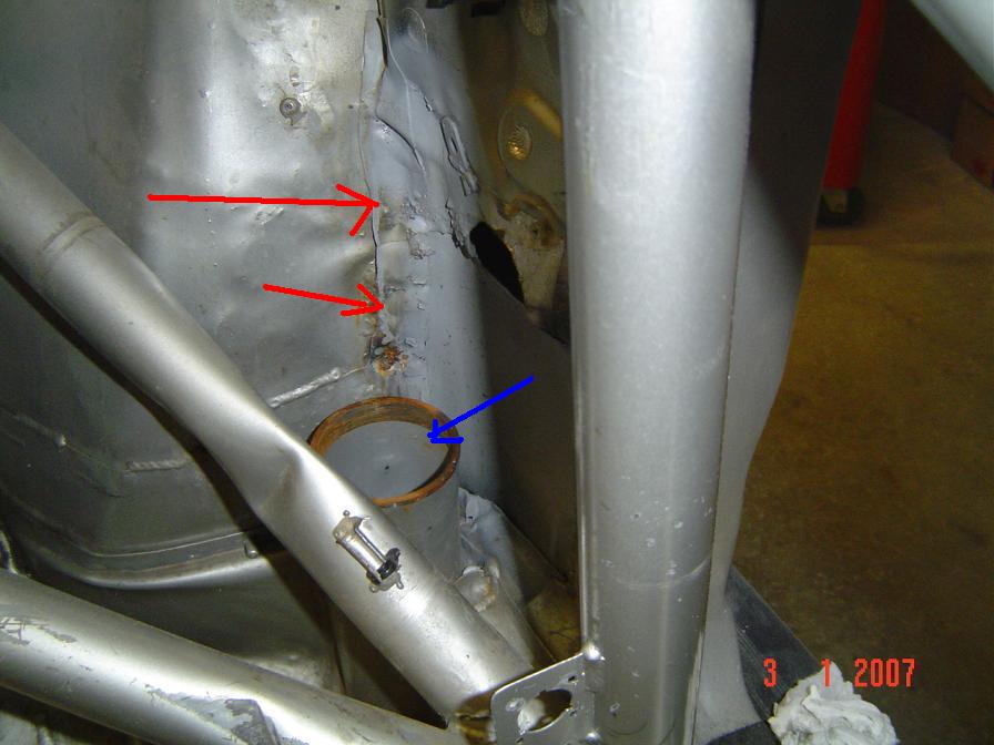

fijaos que difrente de un chasis standar de un A4 NO TIENE NADA que ver..... esas barraas con las que soportamn el tiron del motor -

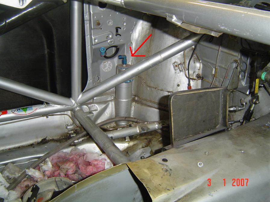

aqui podeis EN EL INTERIOR... el cilindro con el racord...de aire comprimido para el gato de parada en boxes -
