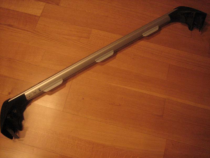

    PD: Quedan pendientes unas dudas, Cuanto mide un saco porta-esquís por dentro, sobre todo de profundidad?? y para que sirven exactamente los tres plásicos que lleva la baca delantera en la parte de abajo??

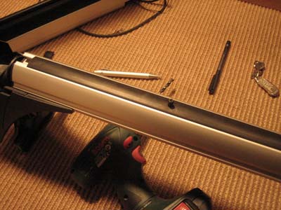

    Y el resultado final es que hasta que no vas a unos 130 Km/h no silba practicamente nada, y en cuanto los superas, subes un poquito el volumen de la radio y ni te enteras de que llevas ese "trasto" encima de la cabeza. Espero que le sirva a más de uno, y a los que ya cortaron las gomas en su dia, si silba, supongo que siempre se pueden pedir unas gomas en la ventanilla de recambios. Saludos a todos/as y Feliz Navidad! :claugh:

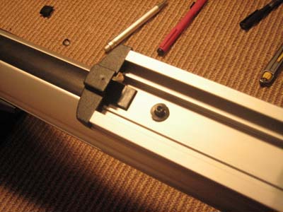

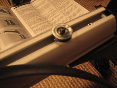

    Con la goma encajada en la baca, y con los tronillos sobresaliendo por los ajugeros, se pone el porta-esquís encima, sin poner los discos. Con el porta-esquís montado directamente encima de la goma, se pone la arandela y se atornilla. Vereis que queda encajado a la perfección.

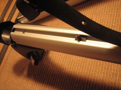

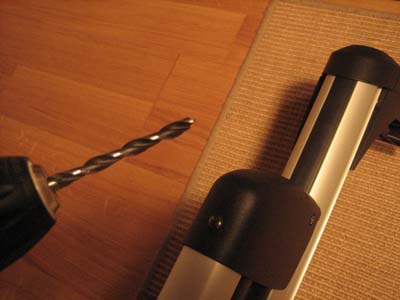

    El caso es que no me convencía, ya que si sacas los porta-esquís para llevar algo en la baca queda bastante feo, y sobretodo por el tema de que quedan unos huecos por donde se mete el aire y puede que silbe. Solución, se pone la goma entera, cortando los laterales para que encajen bien las tapas. Se marca el centro de la baca y del porta-esquís con lapiz, y se pone éste último encima de la baca centrado. Se abre el porta-esquís y se marca con lapiz la goma de la baca a través de los ajugeros por donde tiene que pasar el tornillo. Se coje una broca de madera y se hacen los dos ajugeros en cada goma. Se ponen los tornillos en la guia y se encaja la goma otra vez en la baca.

    Rubencito ya dirás si has encontrado los portaesquís en Vic, eh?! El otro dia me decidí a montar los mios y estaba pensando en abrir otro post con un BRICO pero al final he pensado que mejor seguir con este, para no diversificar la información. Así que os cuelgo unas fotos y os explico: Estaba a punto de hacer lo que hizo Peluka4 con las gomas cuando empezé a darle vueltas y al final descubrí que hay una manera mejor de montar el portaesquís encima de las bacas, almenos a mi entender. Siento no haberlo pensado antes... Empiezo: Teoricamente, según el manual, habría que poner los separadores (esta especie de discos ajugereados) entre la baca y el porta-esquís, lo que pasa es que para hacerlo hay que cortar las gomas que van en el surco de las bacas.

    Ei RoBeR! Cuanto tiempo Que suerte, yo el 14 tengo la comida de navidad de la empresa... Ya me gustaría a mi escaparme! Tendrá que ser otro dia, lástima.Ya he visto las nevadas, cada dia hago buena parte de l'Eix Transversal y ayer ya vi el Pirineo sobre todo desde antes de llegar a Tárrega, vaya nevada. Lástima que con el viento me parece que se ha ido buena parte volando... Yo subiré el finde. Aprovecho el post para colgar unas fotitos que le hice hace unos dias al porta esquís. ¿¿Alguien sabe qué utilidad tienen estas 3 piezas?? Es la primera vez que las veo en unas bacas y me tienen intrigado, venga, alguien que me quite esta duda! Por cierto, sólo la lleva la barra delantera, es normal? Es por aerodinámica y por eso sólo delante??? PD: RoBeR gracias por la web, no la conocía, ya miraré. Otra interesante es www.malaltsdeneu.com. Felices Fiestas! :claugh:
